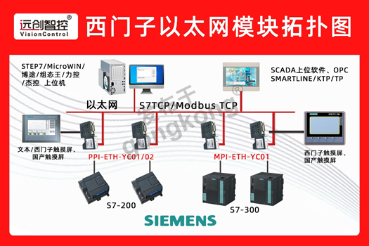

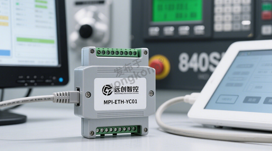

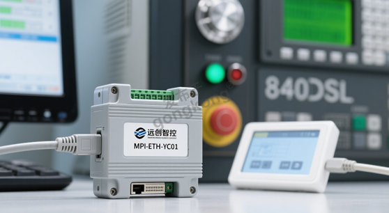

针对上述痛点,该企业引入了远创智控(YUANCHUANGZHIKONG)生产的MPI-ETH-YC01型以太网模块,构建了基于以太网的工业通讯网络。该模块作为S7-300PLC与外部设备的通讯桥梁,一端通过MPI接口与PLC连接,另一端通过以太网接口同时连接上位机和触摸屏,完美解决了传统通讯方式的局限性。
.设备清单与连接架构
1. 核心控制设备:西门子S7-300PLC(型号CPU315-2DP),负责加工中心的逻辑控制与信号处理
2. 数控系统:西门子840DSL(型号SINUMERIK840DSL),实现机床的精密运动控制
3. 以太网模块:远创智控MPI-ETH-YC01,支持MPI与以太网协议转换
4. 上位机:研华工业计算机(型号IPC-610L),安装WINCC监控软件
5. 触摸屏:威纶通(WEINVIEWMT8102iE,实现本地人机交互
6. 辅助设备:华为S1700-8G工业交换机,构建稳定的以太网通讯网络
硬件连接采用星型拓扑结构:S7-300PLCMPI接口通过专用电缆连接至MPI-ETH-YC01模块的MPI端口;模块的以太网端口通过超五类网线连接至工业交换机;上位机、触摸屏和840DSL数控系统分别通过网线接入交换机,形成完整的通讯网络。

MPI-ETH-YC01模块的配置过程主要包括硬件接线和软件参数设置两部分:
1. 硬件接线:
  • 采用西门子专用MPI电缆(型号6ES7901-0BF00-0AA0)连接PLCMPI接口(X1端口)与模块的MPI输入端口(X2端口)
  • 模块供电采用DC24V电源,通过凤凰端子接入(确保与PLC电源共地,减少干扰)
  • 以太网端口(RJ45接口)通过屏蔽网线连接至交换机,做好接地处理
