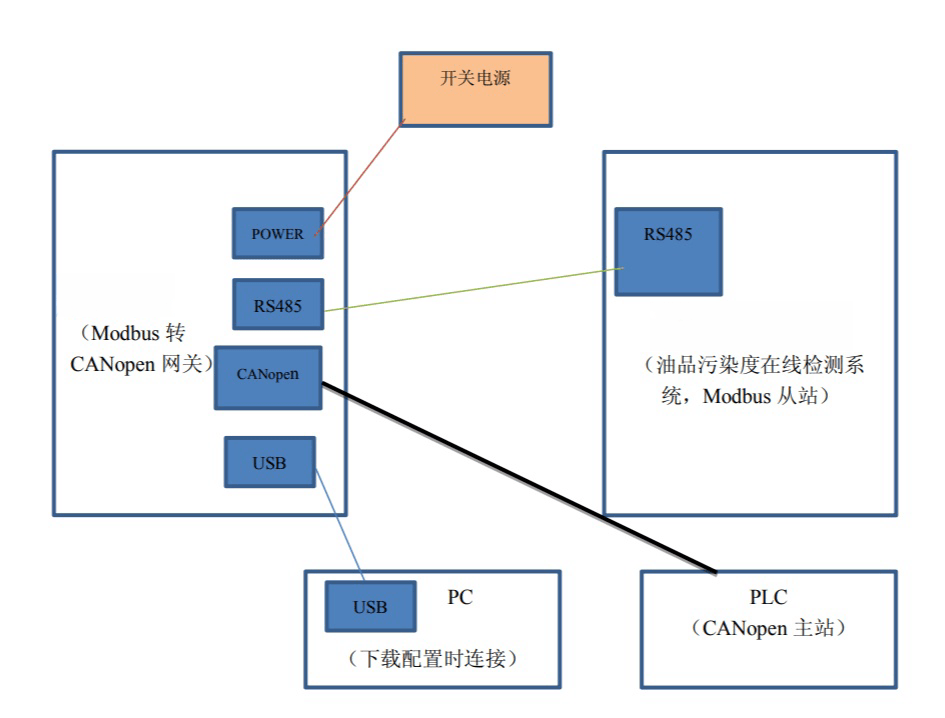

油品污染度在线检测系统 CANopen 通讯解决方案
设备;PLC;油品污染度在线检测系统:CANopen转Modbusrtu
Modbus 转 CANopen 网关:CANopen转Modbusrtu
PLC:CANopen 主站协议,实现对油品的监控
数据传输

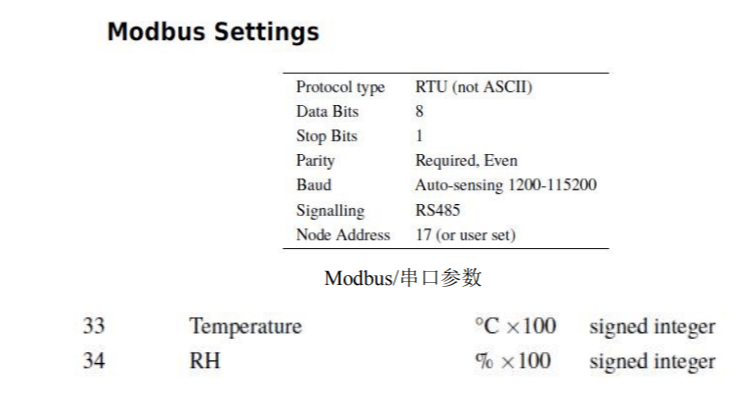

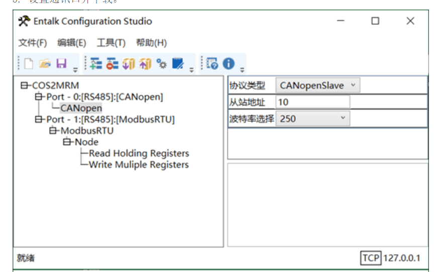

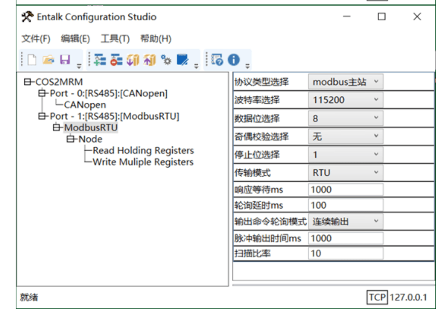

根据油品污染度在线检测系统相关参数以及采集数据需求,在 MCC-425 中做好配置:
1、串口参数:9600 8 1 Even
2、连接的 Modbus 从站节点地址:17

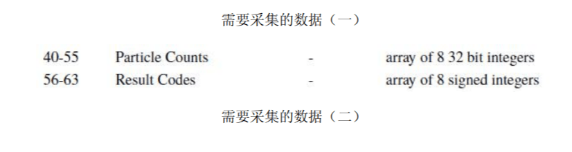

3、3 条 04 命令,分别读地址 33-34、40-55、56-58
MCC-425 的 CANopen 端,CANopen 从站地址为 10、通讯波特率 250K,采用 Heartbeat 协议、配置 6 条 PDO,数据对应关系如下表:
