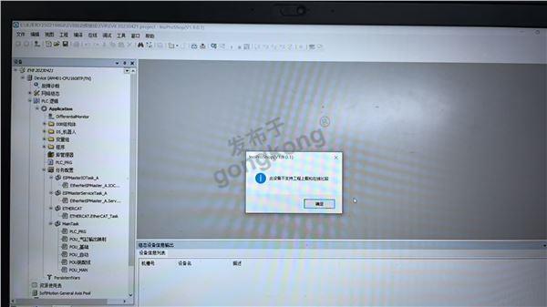

汇川中型plc程序下载时没有下载源程序,无法从plc上载程序,如何解决

是不是加密了

加密了啊,选择了保密下载,找源工程师索要程序吧

如果下载程序的时候没有勾选下载源程序的话是没有办法上载程序的
