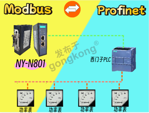

在制造行业的自动化升级浪潮中,如何将车间里大量仍在服役的Modbus功率表,经济高效地接入到全新的Profinet工业以太网中?这不仅是技术选型题,更是考验工程师智慧的实践题。本文将为您剖析这一升级路径中的关键差异、实现方法与实战“避坑”指南。
实现路径:协议网关是关键桥梁
要让说Modbus方言”的功率表与讲“Profinet普通话”的PLC顺畅沟通,最主流的方案是使用耐达讯自动化协议转换网关。这个小盒子就像一位专业的“同声传译”,一端通过RS-485或以太网连接Modbus功率表,另一端则作为标准的Profinet 设备接入网络。
工程师的核心工作在于配置网关:首先,正确设置Modbus侧的通信参数(如波特率、站地址);其次,在Profinet侧,将耐达讯自动化网关的GSDML文件导入PLC工程,并为其分配设备名和IP地址。最关键的一步是数据映射,即在网关的配置软件中,将功率表的Modbus寄存器地址(如电压、电流、功率值)与Profinet的数据区进行一一对应。这个过程需要细致核对功率表手册,确保数据类型(如浮点数、长整数)和字节序正确无误。
