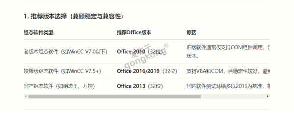

【求助】请问组态软件生成报表,用什么版本的office比较稳定? 点击:605 | 回复:4

之前好像听前辈讲过一次,是2010还是2013的版本最稳定,生成报表不会出错,记不清了。。。

    为啥不同软件推荐的版本还不一样呢????

Office 2013 应该表现更佳
