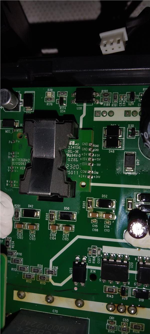

变频器上电面板显示88888闪烁。拆开也没发现电容鼓包。
GND和 5v用万用表凤鸣档测量是通的,上电测量没有电压  , 15v和-15也没有电压,

电源坏了呗 修

一般都是电源问题

电源驱动板,连接线,面板,都有可能出现问题,建议送修吧!

5V电源坏了
