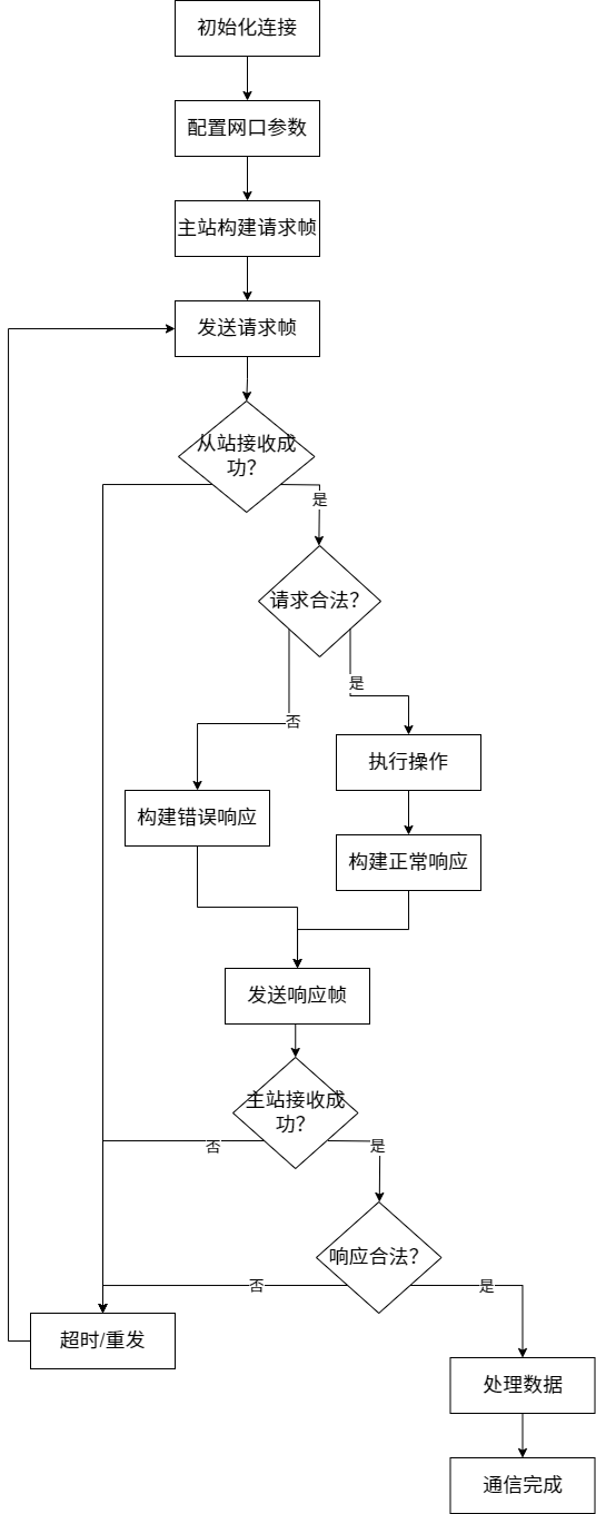

通信交互流程如下:
以太网通讯流程图:

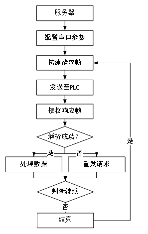

串口配置通信流程图:

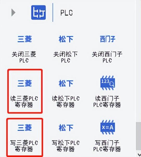

GraniStudio 的 “读三菱PCL寄存器”和“写三菱PCL寄存器” 算子会自动计算数据长度和校验码,用户无需手动计算。

GraniStudio “读三菱PCL寄存器”和“写三菱PCL寄存器”算子内置 MC 协议解析引擎,能自动识别 3E 帧和 4C 帧格式,并完成帧结构的解析显示UI列表:

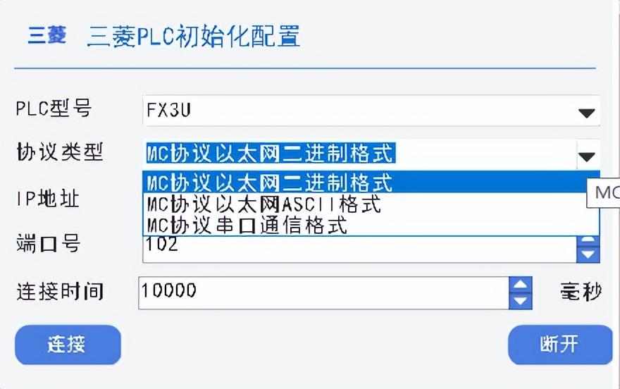

  • 三菱 PLC 初始化算子:用户通过图形化界面配置。选择协议类型为:“以太网二进制格式”或“以太网ASCLL”格式时需配置 PLC 的 IP 地址、端口号、型号、超时时间等参数,算子自动完成 TCP 连接建立、帧格式协商和密码验证(若需),生成通信资源句柄供后续操作使用。例如,连接 FX5U PLC 时,用户只需输入 IP 地址 “192.168.3.3”、端口号 “5006”,选择 PLC 型号 “FX5U”,即可完成初始化;选择协议类型为:“串口通信格式”时,需配置PCL的串口号(如 COM1、COM2 等,具体取决于计算机实际连接的串口设备编号 )、波特率(常见的有 9600、19200、38400 等,需要与 PLC 侧设置的波特率保持一致 )、数据位(通常为 7 位或 8 位 )、停止位(一般是 1 位或 2 位 )、校验位(可以选择无校验、奇校验、偶校验等 ),即可完成初始化。

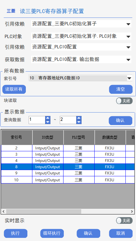

  • 三菱寄存器读取算子:支持按地址读取三菱 PLC 的寄存器数据,用户只需输入目标地址(如 “D200-D201”)和数据类型(如 16 位整数、32 位浮点数),算子自动生成读取指令帧,发送后解析响应数据并转换为标准格式返回。该算子支持批量读取,一次最多可读取 200 个连续地址,大幅提升数据采集效率;
