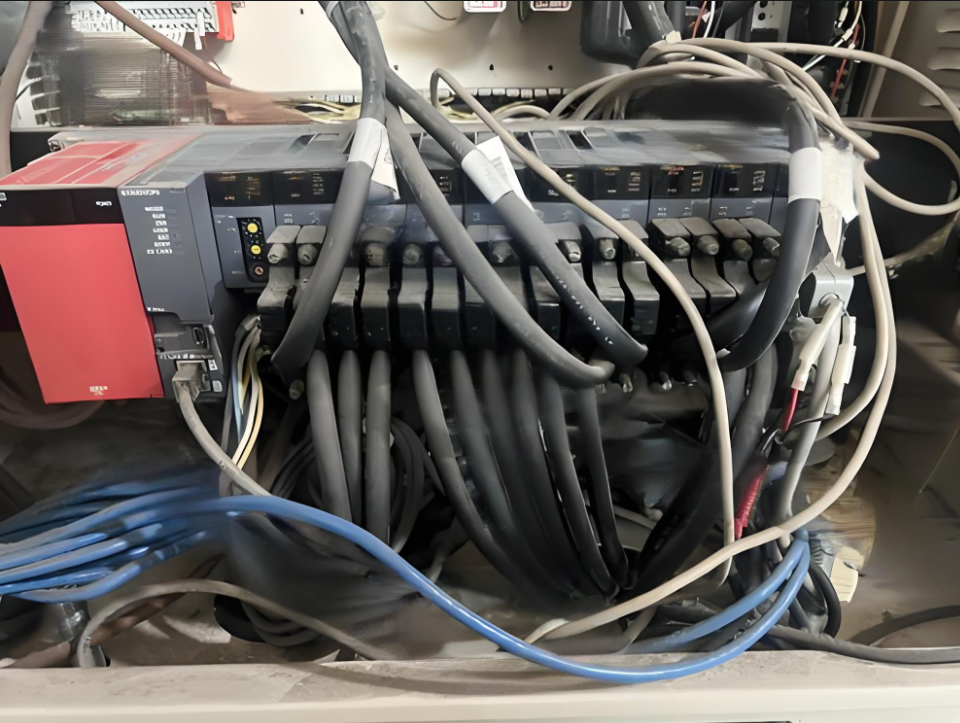

二、项目痛点
传统串口通讯的限制:机床设备上的三菱Q01PLC原本使用串口进行通讯,串口通讯速度慢,通常只有几kbps到几Mbps,无法满足大量数据的实时传输需求,如机床加工过程中的高精度数据、实时图像数据等。而且串口连接的设备数量有限,一般只能连接少数几台设备,难以构建大规模的网络化监控系统。
上位机监控的难题:车间管理人员希望通过上位机实时监控多台机床的运行状况,但传统串口通讯方式下,上位机与PLC的连接不稳定,数据传输容易出现延迟、丢失等问题,导致上位机上的监控数据不准确、不及时,无法满足生产管理的决策需求。
触摸屏交互的瓶颈:触摸屏在机床本地操作中发挥着重要作用,但与三菱Q01PLC的通讯不够顺畅,当同时有多个触摸屏与PLC进行数据交互时,容易出现通讯冲突、数据错乱等问题,影响机床操作人员的工作效率和操作体验。
系统扩展性差:随着生产规模的扩大和自动化程度的提高,需要不断增加新的机床设备或监控终端,但原有的串口通讯系统难以进行扩展,重新布线和配置成本较高,对生产造成较大的影响。

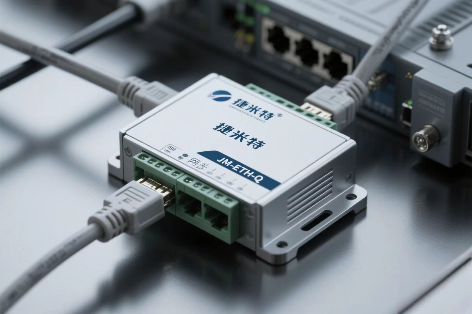

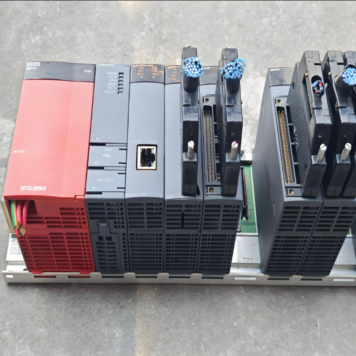

为了有效解决上述痛点,项目采用了捷米特JM-ETH-Q以太网模块来实现三菱Q01PLC与上位机、触摸屏的高效通讯。
模块安装与连接:JM-ETH-Q以太网模块采用模块化设计,安装方便,直接安装在35mm的导轨上,无需外接电源。将其COM1口连接到三菱Q01PLC的MD6编程通讯口,COM2扩展口则用于与触摸屏相连。
协议支持与配置:该模块支持三菱MC以太网协议和ModbusTCP两种通讯方式,能够满足不同上位机软件和触摸屏的通讯需求。通过WEB服务器或配置诊断工具JM-ETH-Q对设备进行参数设置和运行诊断,使其与三菱Q01PLC以及上位机、触摸屏的通讯参数相匹配。
多设备通讯能力:JM-ETH-Q以太网转换器不占用PLC编程口,可实现编程软件/上位机软件通过以太网对PLC数据监控的同时,触摸屏通过复用接口X2与PLC进行通讯,支持多个设备的同时连接,解决了传统通讯方式下设备连接数量有限的问题。
通讯实现过程
上位机与PLC的通讯:在上位机上安装配置好的组态软件,如组态王、MCGS等,并设置好与JM-ETH-Q模块的以太网连接参数。启动组态软件后,上位机通过以太网向JM-ETH-Q以太网转换器发送数据请求指令,模块接收到指令后,按照三菱MC以太网协议或ModbusTCP协议将其转换为PLC可识别的指令,并发送给三菱Q01PLC。PLC返回数据后,模块再将数据转换为上位机可识别的格式,通过以太网传输至上位机,实现实时的数据监控和设备管理功能。
触摸屏与PLC的通讯:触摸屏通过JM-ETH-Q网关模块COM2扩展口与PLC进行连接。在触摸屏上编写相应的监控画面和操作按钮,并设置好通讯参数。当操作人员在触摸屏上进行操作时,触摸屏会发送指令给模块,模块将其转换后传输给PLC,PLC执行相应操作并将反馈信息发送回模块,模块再将信息传回触摸屏显示,从而实现对机床设备的本地监控和操作。
