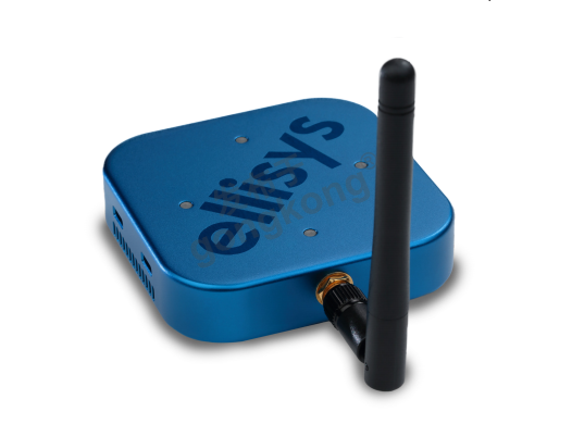

设置协议分析仪进行微秒级测试需从硬件同步、采样率配置、触发条件优化、信号完整性保障、软件分析工具选择及环境控制六个维度综合配置,具体方法如下
1. 硬件同步与时间戳精度
  • 使用精密时间协议(PTP):确保分析仪与被测设备时钟同步,误差<100ns。例如,在分布式系统中调试多设备通信时,需通过PTP或外部时钟源(如GPS)同步所有分析仪的时间,避免时间偏差影响微秒级测试结果。
  • 硬件时间戳:选择支持硬件时间戳的分析仪(如Keysight UXR系列),直接在物理层标记数据包到达时间,避免软件处理引入延迟。
2. 采样率配置
  • 采样率≥2倍信号最高频率:例如,测试USB 3.2 Gen 2x2(20Gbps)时,需设置采样率≥10GHz,以捕获信号细节。若采样率不足,可能导致眼图闭合或抖动测量失真。
  • 动态调整采样率:根据测试场景优化采样率。例如,在调试蓝牙低功耗(BLE)连接时,若仅需分析链路层事件(如LL_CONNECTION_UPDATE_CMD),可降低采样率至4MHz以节省资源;若需捕获微秒级时序偏差,则需提高采样率至10MHz以上。
3. 触发条件优化
  • 协议事件触发:配置触发条件为特定协议事件(如“数据包长度>1500字节”或“TCP SYN标志位=1”),精准捕获目标数据包。例如,调试USB 3.x设备时,启用8b/10b解码并设置触发条件为“SOF(帧起始)包”,可定位微秒级延迟问题。
  • 边缘触发与时间触发结合:在调试高频交易系统时,可同时设置边缘触发(如电压幅值变化)和时间触发(如每10μs捕获一次),确保不遗漏任何微秒级事件。
4. 信号完整性保障
  • 眼图分析:通过眼图评估信号质量,确保眼高、眼宽满足协议要求。例如,PCIe 5.0要求时钟抖动<50ps,若眼图闭合或抖动超标,需检查硬件连接(如探头、线缆)或调整信号阈值。
  • 噪声抑制:使用屏蔽线缆减少电磁干扰(EMI),并启用分析仪的噪声抑制功能。例如,在调试蓝牙耳机断连问题时,若发现RSSI(信号强度指示)骤降,需通过频谱分析定位干扰源(如Wi-Fi路由器),并调整天线方向或切换信道。
5. 软件分析工具选择
  • 高精度示波器集成:部分分析仪(如Teledyne LeCroy QPHY-USB)支持与高精度示波器联动,通过示波器捕捉告警信号与触发事件的时差,实现微秒级延迟测量。
  • 自动化脚本分析:使用Python或MATLAB编写脚本,自动计算关键性能指标(KPI)并生成报告。例如,通过PyVISA控制力科分析仪,自动测试蓝牙设备的MTU交换流程,并提取微秒级延迟数据。
6. 环境控制与干扰排除
  • 隔离干扰源:识别并移除潜在干扰源(如微波炉、无绳电话等2.4GHz设备)。例如,蓝牙耳机在厨房附近断连,可能是微波炉运行时产生的2.45GHz频段干扰导致。
  • 温度与电磁兼容性测试:在调试汽车CAN总线时,模拟高温(85℃)和电磁干扰(EMS)环境,验证通信可靠性。若发现微秒级延迟波动,需检查硬件散热或电源稳定性。
典型应用场景
  • USB 3.x调试:设置采样率≥10GHz,触发条件为“SOF包”,通过眼图分析信号质量,定位微秒级延迟问题。
  • 蓝牙低功耗(BLE)连接:配置协议事件触发(如LL_CONNECTION_UPDATE_CMD),使用高精度示波器捕捉连接建立时序,确保时间间隔<150μs(规范要求)。
  • 高频交易系统:通过PTP同步多台分析仪时间,设置时间触发(每10μs捕获一次),结合自动化脚本分析微秒级延迟分布。
