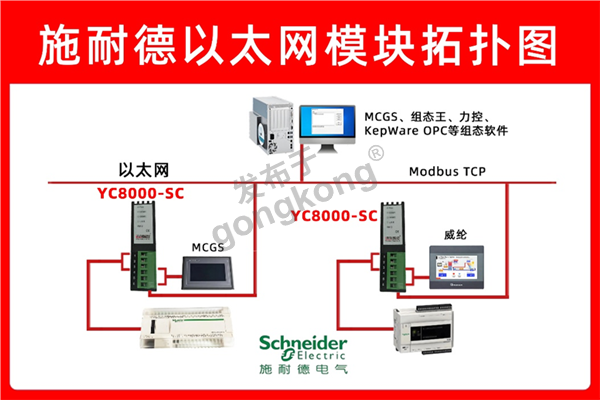

针对上述痛点,企业引入远创智控YC8000-SC以太网模块,构建基于ModbusTCP的高速通讯网络。以下为具体实施步骤:
1.硬件连接设计
PLC端:使用屏蔽双绞线将TM218RS485接口(X8端子)与YC8000-SCCOM1端口直连,波特率设为115200bps,数据位8位,偶校验,停止位1位。
网络架构:YC8000-SCRJ45接口通过千兆交换机连接至车间局域网,上位机(戴尔服务器)和威纶通MT8102iE触摸屏分别通过网线接入同一交换机,形成星型拓扑结构。
物理隔离:模块内置磁隔离保护电路,有效抑制±2500V浪涌干扰,确保在电机启停等恶劣环境下通讯稳定性。

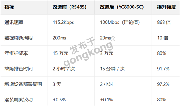

四、应用效果对比
