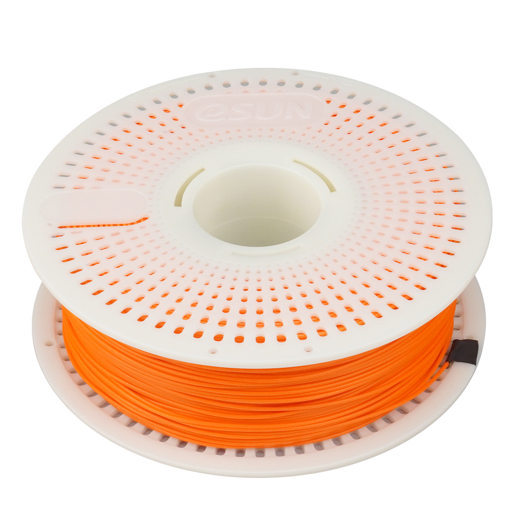

目前PLA丝材常见直径为 1.75mm,也有 2.85mm 规格,常见线轴规格为0.5公斤、1公斤、2.5公斤等。
