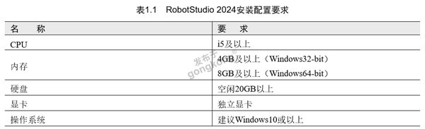

用户安装RobotStudio 2024时,需要选择以计算机管理员身份运行安装文件,计算机名称不能以中文命名。安装软件所需的计算机配置要求如表1.1所示。

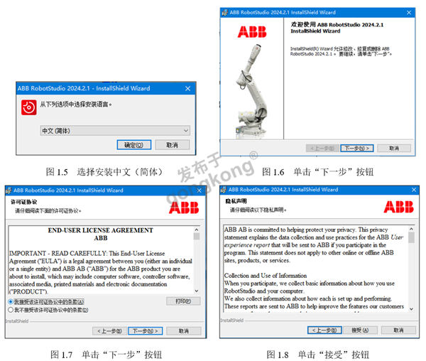

在对话框下拉菜单中选中中文(简体)”,然后单击确定按钮如图1.5所示
 单击下一步按钮如图1.6所示
先选择我接受该许可证协议中的条款”,再单击下一步按钮如图1.7所示
单击接受按钮如图1.8所示

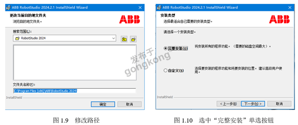

可自行更改路径默认为C修改完成后单击确定按钮进入下一步如图1.9       所示
备注:安装路径不能有中文字符。
选中完整安装单选按钮单击下一步按钮如图1.10所示
备注:完整安装:选中该单选按钮,可以使用基本版和高级版的所有功能。

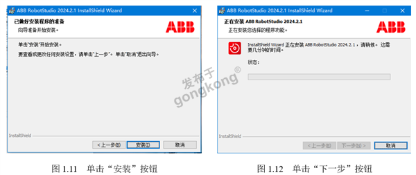

单击安装按钮如图1.11所示
等待安装完成后单击下一步按钮如图1.12所示
