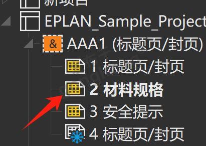

eplan这种页类型怎么新建? 点击:186 | 回复:2

1753509526776.jpg使用软件新版eplan,感谢!

通过“报表→生成”来创建。

自动生成的报表
