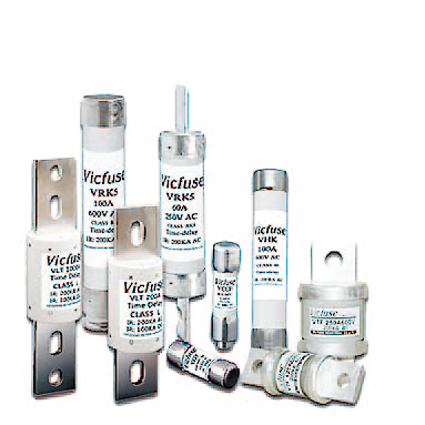

*IEV441-18对熔断器(FUSE)和熔断体(FUSE-LINK)的定义。图片
2)IEC标准熔断器的尺寸分类:因为IEC需要兼容的尺寸太多,可分为管状、NH(NT)**、英国BS型、德国D型、美国CC/J/T/L类***。
