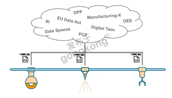

但是,如果其伴随信息模型-就目前的信息模型来看,仅包括机器ID、监控(状态、运行模式、健康状态、消耗)、机器设备、通知、作业单信息。感觉还差点意思,想要达到如图2的计算,如OEEDPP的计算和访问,实现数字孪生的交互信息、AI应用的数据交互,现在这个CS(所谓的伴随行规)还是不够的。
2-计算产线相关的数据与实现应用

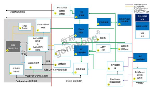

3-云倡议中的通用架构
在图3,OPC基金会的这个云应用的倡议架构中,其实,它提供了机器与产线端的数据,通过OPC UA Pub/SubC/S机制、OpenAPI RestREST Queries的方式来形成各种数据交互的支持。这个架构包括了微软、华为、亚马逊作为主要的推动者。
在图3的复杂架构中,采用了非常多的数据分发机制,来为显示、产品管理(消费者相关)、MES(云端MES)、ERP(云端ERP)、AI分析助手等,提供了各自的数据分发机制和协议。这种纯软件的领域,他们可真是不嫌烦,还定义了很多当然他们比较熟悉,也会快速简单配置即可。

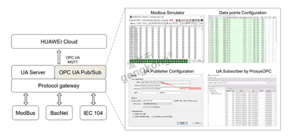

图4-WebAPI的连接方式
4是我在OPC基金会的报告里看到的来自国内的自动化企业,D同学是老朋友,在OPC基金会的报告是关于WebAPI的方式,直接在浏览器端采用Web Client/Web Service的方式来提供对OT端数据的直接访问。这是个好办法,其实,现在的PLC有个Web Server也很正常,通过浏览器来作为访问,自适应性、易于开发的特性还是挺好的。也算是对OPC基金会发挥了中国的贡献。这很关键,支持WebAPIOpenAtom组织也的确是由中国本地的华为、阿里、腾讯发起的。我觉得这是个很好事情,本土企业在全球的标准组织了起到这种积极的推动作用。

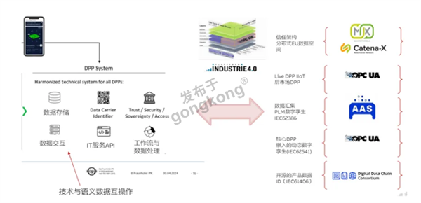

之前看过关于DPP在绿色包装产品方面的,但现在看来,这个DPP可能更像是个针对动力电池、消费电池这个领域的一个壁垒。不过,欧盟这个DPP的参与方,感觉还得是国内的电池厂商比较多,CATLBYD、亿纬锂能、阳光电源这些厂商,毕竟,欧洲好像也没什么特别拿得出手的电池制造商。它这个标准,还是得与全球主要的电池厂商,那90%都在亚洲尤其是在中国。除了这些问题,包括像DPP-数字产品护照、碳足迹这些贸易相关的内容,也需要从机器来采集数据(Embedded DPP),以及为了实现碳追踪,在机器的系统里对能源相关数据进行采集。
5-数字产品护照DPP运行与数据实现
所以,OPC基金会和ZVEICATENA-X这些组织一起来实现这个DPP的嵌入式数据采集方案,包括在BMS里的数据点,以及在销售流通环节、处理后环节的各个数据的监测。其实,也包括了碳足迹的追踪问题在去年的报告里,OPC UA也定义了碳足迹和碳捕捉的数据采集,这个可能会和绿色电力的贸易壁垒还是有关系的。就是要知道你制造这个产品的电力来自哪里。
