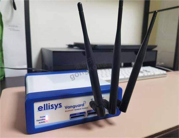

测试协议分析仪的实时响应效率需从硬件性能、软件处理能力、协议解析精度和实际场景模拟四个维度综合评估。以下是具体测试方法及步骤,结合工具与场景设计,帮助量化分析仪的实时性表现:
一、硬件性能测试:验证底层捕获能力
  1. 最大吞吐量测试
