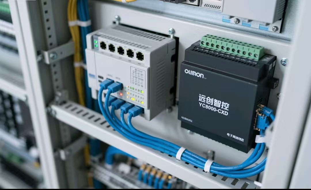

硬件部署:在各PLC柜内安装YC8000-CXD,通过预置RS232电缆(或端子接线RS485)连接PLC编程口。
网络配置
为每个模块分配固定IP(如192.168.1.10~100),设置端口号(默认3000)。
启用双Socket模式:端口3000绑定至上位机,端口3001绑定至触摸屏。
上位机对接:在SCADA系统(如组态王、Ignition)中,添加以太网驱动,指定PLC对应的IP及端口3000,协议选Omron Host Link。
触摸屏配置:威纶通MT8102iE触摸屏选择“欧姆龙HostLink over TCP/IP”,输入同一PLC的IP地址及端口3001。
联调测试:验证SCADA与HMI同时读写PLC数据,响应快。
