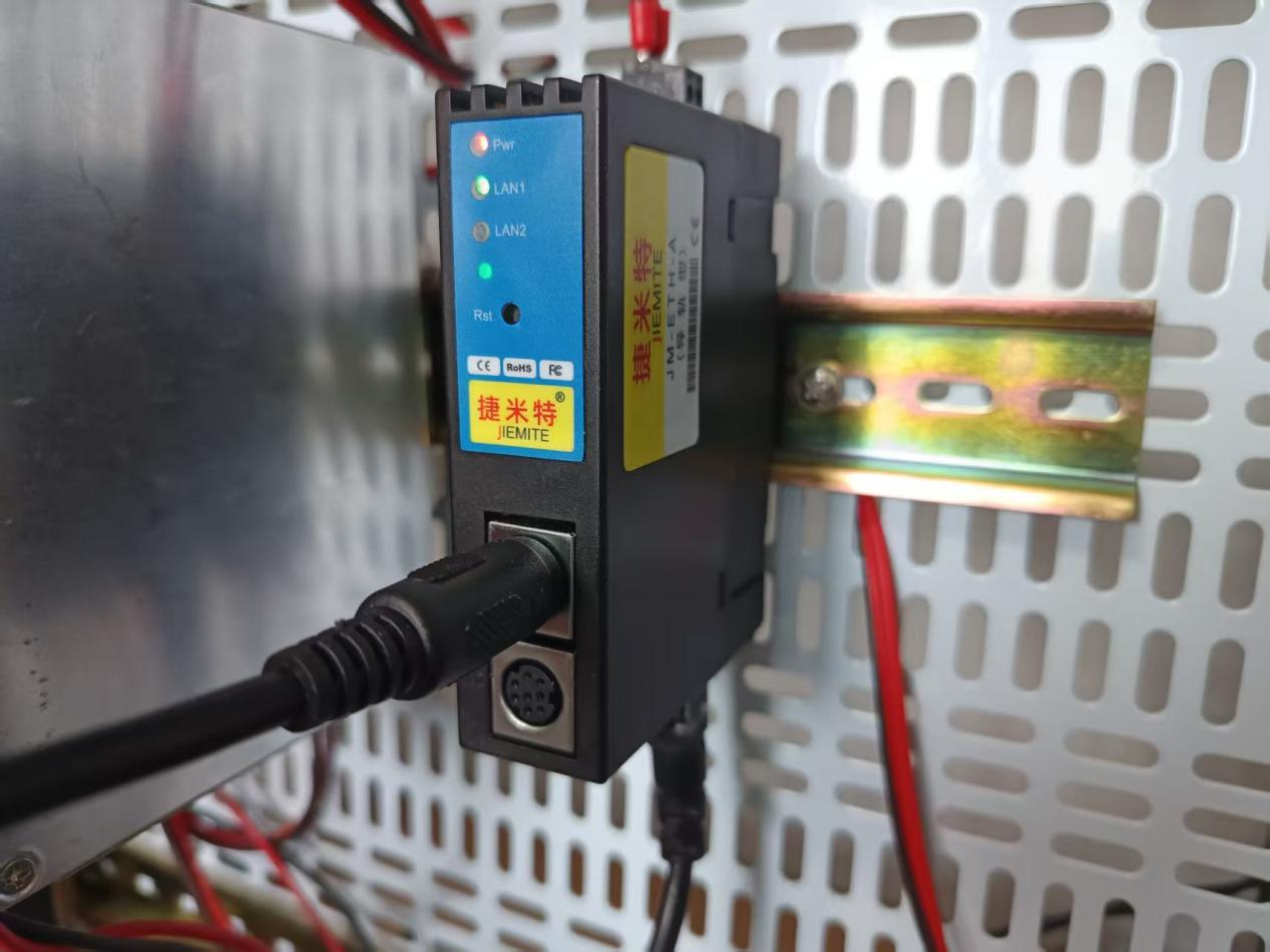

三、解决方案
该企业引入捷米特JM-ETH-A 串口转以太网通讯模块,将其直接连接到三菱A系列PLC的编程口(RS422),瞬间将老设备升级为以太网节点。
产品核心功能解析(捷米特 JM-ETH-A):
原生兼容三菱A系:专为三菱A/QnA系列PLC编程口设计,无需修改PLC程序或硬件。
高速以太网接入:RS422信号转换为10/100Mbps以太网,通讯速度提升数百倍。
多设备并发访问:核心价值! 模块支持TCP Server模式,允许多个客户端(如1台上位机 + 1台触摸屏)同时连接PLC,互不干扰。
协议无缝转换:透明传输三菱MC协议(3E/4E帧),上位机可通过标准Socket API或专用库(如MX Component)访问;触摸屏选择“三菱A系列以太网”驱动即可。
工业级可靠性:宽温设计(-25°C ~ 75°C),DIN导轨安装,支持看门狗防死机。
便捷配置:通过网页浏览器设置IP地址、端口号、协议参数,无需专用软件。

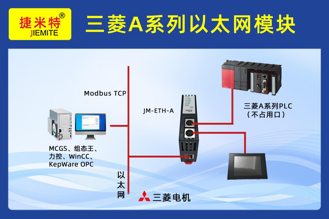

四、实施过程详解
硬件连接
关闭PLC电源,将JM-ETH-A模块通过专用电缆(如捷米特配套SC-09转接电缆)牢固连接到三菱A系列PLC的编程口
使用标准网线将JM-ETH-A接入工厂局域网交换机。
为上位机(工控机)、HMI触摸屏配置同网段IP地址。
 三菱A系列PLC借助以太网模块同时与上位机和触摸屏高效通讯案例(图4)
模块参数配置
用电脑浏览器访问JM-ETH-A的默认IP(如192.168.1.100),登录配置页面。
设置模块为TCP Server模式,端口号设为常用值(如 5002)。
配置与三菱PLC匹配的通讯参数(波特率、数据位、校验等,通常为9600bps, 7位数据, 偶校验, 1停止位)。
保存重启模块。
上位机(SCADA)配置
在组态软件(如KingSCADA、iFix)中,安装或配置支持三菱以太网通讯的驱动
添加新设备,选择“Mitsubishi A Series Ethernet (MC Protocol)”。
输入JM-ETH-A模块的IP地址和端口号(192.168.1.100:5002)。
建立变量标签,映射PLC内部寄存器(如D100, M200)。
触摸屏(HMI)配置
HMI工程软件(如威纶通EasyBuilder Pro)中,新建设备
选择PLC型号为“Mitsubishi A Series (Ethernet)” 或 “MC Protocol (TCP)”。
同样填入JM-ETH-A的IP和端口(192.168.1.100:5002)。
编辑画面,关联PLC数据点,实现状态显示、参数设置、启停控制。
联调测试
确认上位机能实时刷新PLC数据,历史趋势记录正常。
测试触摸屏操作PLC(如启动设备、修改参数)响应迅速。
验证上位机和触摸屏可同时操作、监控同一台PLC,无冲突。
