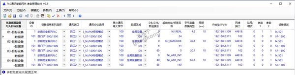

        本案例是欧姆龙的NJ501与西门子的S7-1500的PLC之间以太网跨网段通讯,NJ501采用标签方式通讯。下图是通过IGT-DSER的参数配置软件(在附件中)配置完成的PLC数据交互地址表,包括PLC的IP地址网络端口、寄存器标签地址,以及通讯的字节数量等:
        上图中总计4个通讯任务,具体如下:

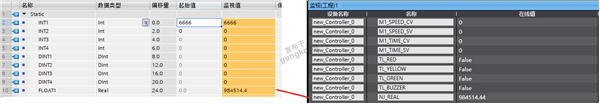

        01:读取西门子的DB6.DBD24的浮点数据(4字节,REAL类型),写入到欧姆龙的'NJ_REAL'标签;
        02:读取西门子的DB6.DBD44的字符串数据(40字节,STRING类型),写入到欧姆龙的'NJ_BARCODE'标签;

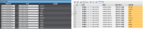

        03:读取欧姆龙的'NJ_ARR_INT'数组中的0~9共10个整形数据(20字节,INT类型),写入到西门子的DB65.DBW0~DB65.DBW19;

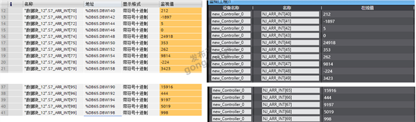

        04:读取西门子的DB65.DBW140~DB65.DBW199共30个整形数据(60字节,INT类型),写入到欧姆龙的'NJ_ARR_INT'数组中的40~79;
        将以上配置下载到IGT-DSER智能网关模块后重启,通过参数软件读取工作状态,下图是正常时的状态显示:
        分别通过PLC的编程软件监控两台PLC的数据,西门子的软件是Portal(博图),欧姆龙的软件是Sysmac Studio,任务01数据监视截图:
        任务02数据监视截图:
        任务03数据监视截图:
        任务04数据监视截图:
