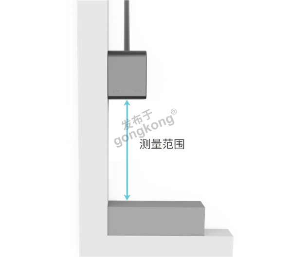

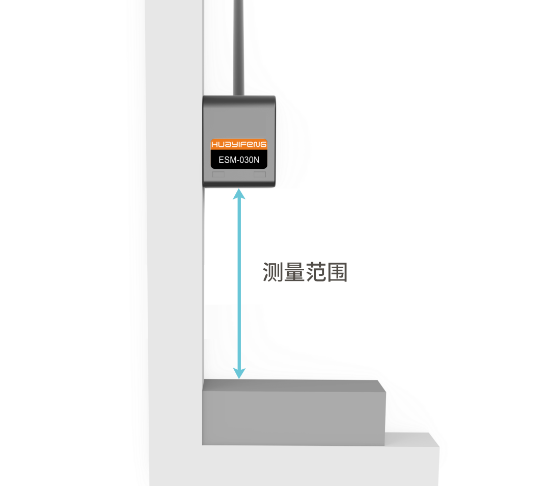

1、测量范围
确认检测物至传感器的距离及检测物的最大移动幅度;

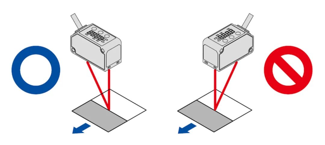

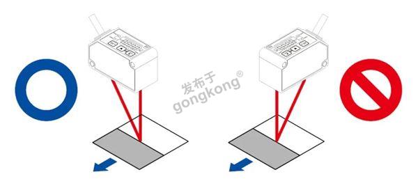

确认检测物的颜色·材质·倾斜·表面状态等情况:
  • 颜色:反射率的大小、透明·不透明·半透明;
  • 材质:测量对象物的材质
  • ‌倾斜:倾斜度较大时会导致测量的不稳定
  • 表面状态:表面粗糙时会导致测量的不稳定
*测量时,移动的测量对象物的材质、颜色极端不同的情况下按照下图所示方向进行安装,从而可将测量误差控制在最小限度。

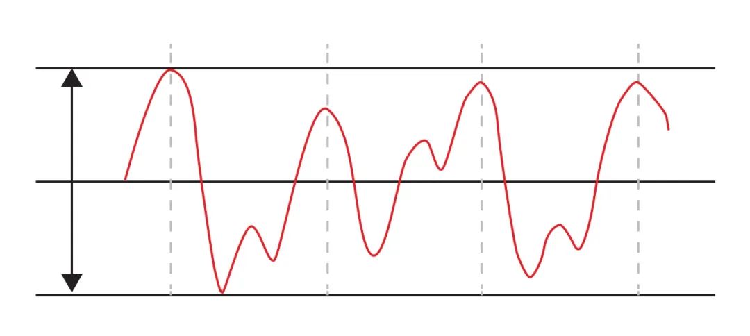

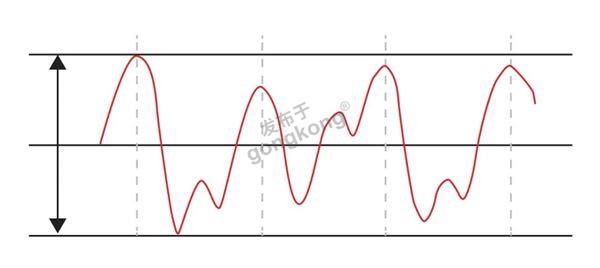

4、重复精度
在激光位移传感器测量时,检测物静止状态下测量值也会有轻微波动。静止状态下的检测物在相同位置下反复测量所得值的误差幅度,就是重复精度。
确认传感器的精度是否满足客户的需求。
由于不同的传感器及不同被测物,所得的重复精度都不一样,因此推荐通过现场测试获得传感器的实际重复精度;

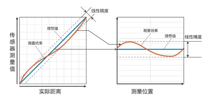

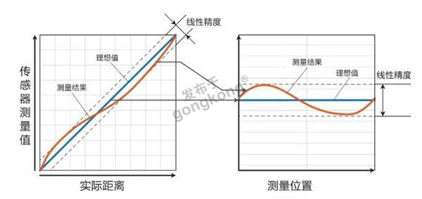

6、线性精度
所谓线性精度,是指测量值与实际位移值(距离)的误差。
如下图所示,横轴为实际距离,纵轴为激光位移传感器的测量值;虚线为测量值与实际距离值相比的最大误差。
如果传感器测量没有误差的话,【实际距离】和【传感器测量值】会合并成一条直线,这就是上图的【理想值】。但是,实际情况是,传感器【测量值】会与【理想值】之间存在偏差,这就是【线性精度】。
