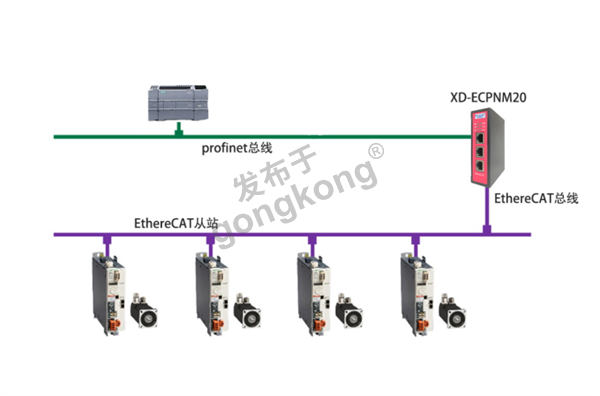

在工业自动化系统中,不同通信协议的设备互连常需借助协议转换网关。例如将支持EtherCAT协议的汇川伺服驱动器接入西门子Profinet网络时,需通过EtherCATProfinet网关模块(如XD-ECPNm20网关)实现数据互通。这类设备如同“协议翻译官”,在复杂的工业场景中架起数据传输的桥梁。
硬件连接与基础配置

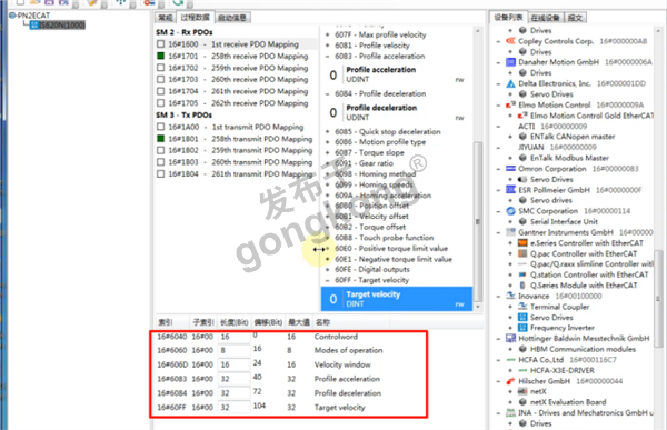

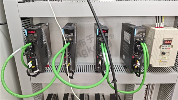

首先需确认硬件接线:将PLCProfinet端口与网关的Profinet接口连接,再将网关的EtherCAT端口接入伺服驱动器的通信端子。
以汇川IS620N伺服为例,其支持七种伺服模式,而速度控制模式需通过报文配置实现。

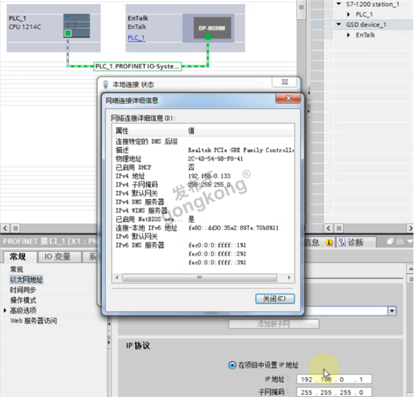

在网关配置软件中,需设置Profinet侧的网络参数(如IP地址、设备名称)
EtherCAT侧从站设备映射表,确保数据帧的对应关系。
速度控制模式的参数化设置

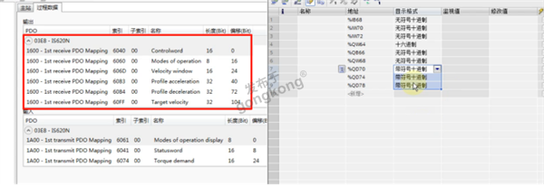

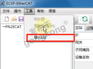

通过伺服的EDS文件导入EtherCATProfinet网关设备描述
建立Profinet输入输出数据区与EtherCAT过程数据的映射关系。
PLC编程软件(如博途TIA Portal)中创建速度控制功能块,将目标速度值写入对应的输出地址。
