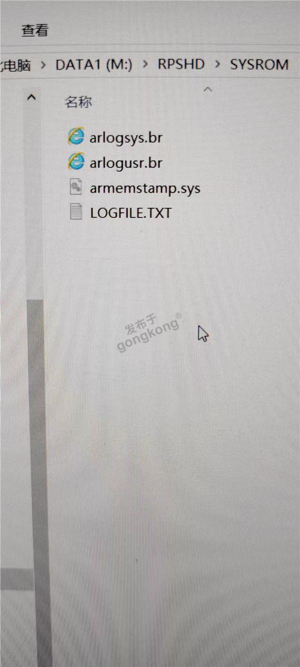

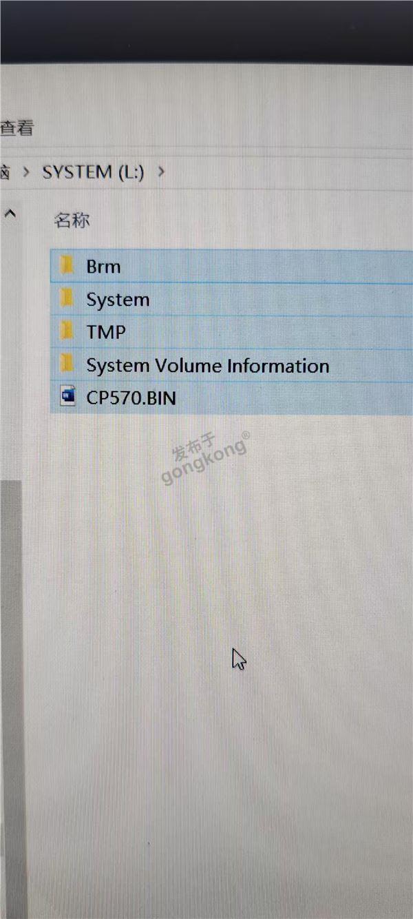

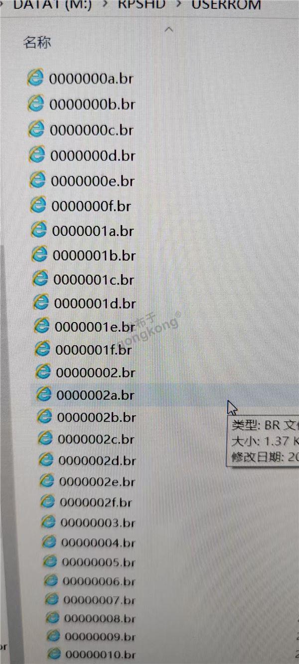

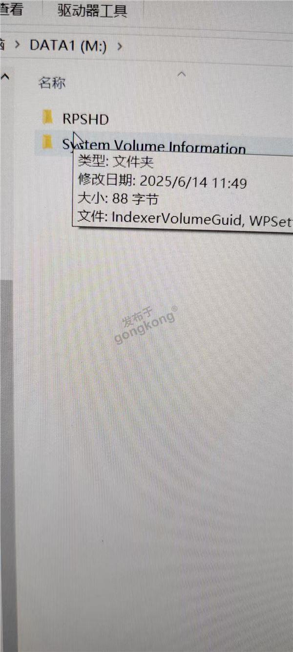

大家好,我这边有一台设备采用的是贝加莱 cp570的cpu,不知他用的哪个版本的编程软件,我现在通过高版本自带的RUNTIME UTILITY CENTER 把CF卡上的文件镜像出来了,那位大神能帮满看看,这些文件如何打开   文件见附件  原后缀名为zp2,为了上传所以改了后缀名

我已经用pvi 做了镜像,有还原到其他卡上了,从C(system),D(data1),E(data2)。
D和E,的文件
data---USEROM 里的文件

CF卡里面的文件都是二进制文件。看不懂也编辑不了。可能会有人在卡里面备份源程序,但是读出来也需要密码。
