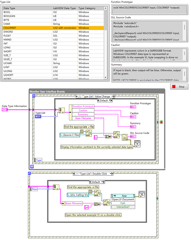

LabVIEW调用外部 DLL实现数据类型交互及,理解跨语言接口实现。
功能说明
1. Monitor User Interface Events
  • 功能:监听 “Type List” 值变化事件,根据选中数据类型,从指定路径(..\Source C Files)查找对应.c 文件,提取并显示函数原型、注意事项、总结等信息,关联 DLL 源码展示。
  • 使用场合:需实时响应列表选项变更,动态加载、解析数据类型关联代码信息的场景,如数据类型交互配置界面。
  • 特点:事件驱动(值变化触发),流程清晰,覆盖文件查找、信息解析与展示全链路。
  • 注意事项:确保.c 文件路径正确,数据类型信息格式匹配解析逻辑;若文件缺失,需检查路径配置。
  • 对比类似功能:与定时轮询检测列表变更相比,事件驱动更及时、资源占用低;但需关注事件注册与注销,避免内存泄漏。
2. Type List: Double Click
  • 功能:响应 “Type List” 双击事件,从..\DLL Calling VIs 路径查找对应.vi 文件,调用 “OpenLV Document” 函数打开示例 VI,用于演示对应数据类型的 DLL 调用实现。
  • 使用场合:需快速打开示例代码,辅助理解数据类型调用实操的场景,如教学演示、开发调试。
  • 特点:交互便捷(双击唤起),直接关联示例 VI 打开流程,降低学习成本。
  • 注意事项:保证.vi 文件路径准确,“OpenLV Document” 函数需正确配置;若 VI 打开失败,检查路径及函数参数。
  • 对比类似功能:与手动查找示例 VI 相比,自动化打开更高效;但依赖路径配置,灵活性稍弱于支持多路径检索的实现。
3. Type List: Value Change
  • 功能:值变化触发,基于选中数据类型,提取函数原型、注意事项等信息并展示,侧重基础信息交互,无.c 文件查找流程(或流程简化)。
  • 使用场合:仅需快速展示数据类型关联文本信息,无需深入代码文件解析的轻量场景。
  • 特点:流程简洁,聚焦信息展示,适合基础交互需求。
  • 注意事项:确保数据类型信息数据源准确,避免空值或格式错误导致展示异常。
  • 对比类似功能:与完整值变化 VI 相比,功能更轻量化;但缺失代码文件关联,对深入调试支撑不足。
背景补充
LabVIEW 作为图形化编程环境,调用外部 DLLC/C++ 编译库)是实现硬件驱动、算法集成的常见需求。此类示例通过事件驱动 + 文件 / 信息解析,标准化数据类型交互流程,帮助工程师跨越语言边界,高效复用现有代码资源,在测试测量、工业控制等领域广泛应用,需重点关注跨语言类型匹配(如 LabVIEW  C 数据类型映射)、文件路径可靠性等问题,保障接口稳定调用。
