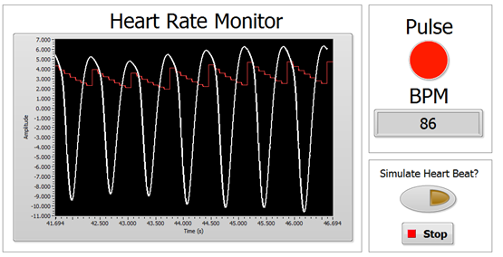

基于LabVIEW设计了一款智能心率仪。该设备通过高精度信号采集、实时数据处理与分析,实现心率实时监测、异常报警、数据存储与回放功能,兼具小型化、便携性与高可靠性,适用于家庭健康管理、社区医疗筛查等场景,为便携式医疗设备智能化提供了高效解决方案。

软件基于LabVIEW 开发,采用模块化架构,核心功能实现如下:
数据采集模块
通过LabVIEW  DAQmx 驱动与 NI USB-6001 通信,配置采样参数(采样率 1000  / 秒,连续采样模式),实时读取AD8232 输出的脉搏信号,并转换为电压波形数据。LabVIEW 的图形化编程可直接拖拽 “DAQmx 创建通道”“采样时钟配置” 等控件,无需底层代码编写,快速完成硬件交互。
信号处理模块
利用LabVIEW 信号处理工具箱,对采集的原始信号进行滤波处理:通过带阻滤波器(截止频率 10-100Hz)去除肌肉震颤、工频干扰等噪声;结合波形平滑” 控件优化信号波形,使脉搏波峰更清晰,为后续心率计算奠定基础。
心率计算模块
通过LabVIEW “触发与门限” 控件设定电压阈值(2V),识别脉搏波形中的波峰;利用 “时间间隔测量” 控件计算相邻波峰的时间差,通过公式节点实现心率计算(心率 = 60 / 平均波峰间隔时间),并通过移位寄存器存储历史数据,采用多次测量求平均法降低误差。
人机交互
  • HMI     界面:通过 LabVIEW 前面板设计实时显示区域(含心率数值、脉搏波形)、控制按钮(启动 / 停止采集、数据存储)及状态指示(正常 / 异常 LED 灯),界面开发无需代码,拖拽控件即可完成,直观易用。
  • 数据存储:采用 LabVIEW  TDMS 格式存储数据,支持按时间戳记录心率、波形等信息;通过 “FileView” 功能实现数据回放与属性浏览,便于后期分析。
报警模块
LabVIEW 中设置心率正常范围(60-100  / 分钟),当测量值超出范围时,触发声音报警” 控件并点亮红色 LED,同时在界面显示异常提示,实现实时预警。

问题与解决
  1. 信号干扰问题
    • 现象:原始信号含 50Hz 工频干扰和肌肉运动噪声,波形杂乱。
    • 解决:硬件上利用 ADI AD8232 的内置高通滤波(截止频率 0.5Hz)抑制低频运动噪声;软件上在 LabVIEW 中添加带阻滤波器(中心频率 50Hz,带宽 10Hz),通过 “滤波器设计工具” 自动生成滤波 VI,最终信噪比提升 30dB
  2. 数据采集实时性不足
    • 现象:高采样率下(>1000  / 秒),LabVIEW 循环出现数据堆积,波形显示延迟。
    • 解决:优化 LabVIEW 循环结构,采用 “生产者 - 消费者” 设计模式:生产者循环专注数据采集,通过队列将数据传递给消费者循环处理与显示,避免单循环阻塞;调整采样率为 1000  / 秒(满足心率信号需求),最终延迟控制在 50ms 以内。
  3. TDMS 文件读取缓慢
    • 现象:大容量 TDMS 文件(>1GB)回放时,波形加载耗时 > 10 秒。
    • 解决:在 LabVIEW 中启用 TDMS 索引功能,通过 “TDMS 设置属性” 控件提前定义数据结构(时间戳、心率值、波形);读取时使用 “TDMS 读取范围” 控件指定时间区间,避免全量加载,读取速度提升至 1 秒内。
