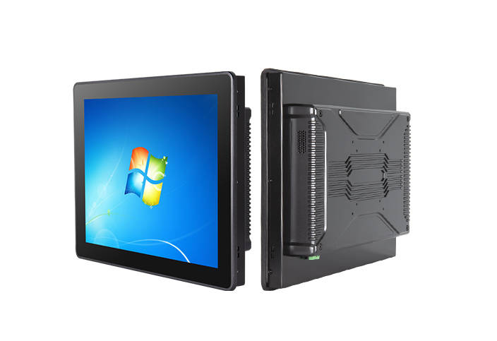

工业显示器在上市前,需要做一项重要的工作,那就是工业显示器出厂前的产品可靠性检测。
工业显示器选择的测试项目相比商用端更为严格,常见的性能测试项目包括高温老化、防尘防水、电磁静电干扰、防摔防撞等,在工业级应用领域,它有另外一个叫法,即产品可靠性测试,能从侧面展现产品的工业级属性。
与性能测试不同,工业显示器出厂检测程序更注重产品的完整性,一般情况下有以下检测项目。
1、IP65工业级防尘防水测试:工业显示器多用于工业、户外多尘、多水的使用环境,这就要求产品具有防尘防水的性能。因此,工业显示器需经过工业级IP65级防尘、防水测试,才能保证特殊应用场景使用。
2、宽温运行测试:因为工业显示器会用于高低温、多尘、多水、多油渍等恶劣环境,产品通过可控高温、恒温恒湿测试之后,在恶劣的使用环境中,性能更加稳定。
3、ESD防静电测试:通过逐个检查接口端接触过4KV的静电测试,确认各接口端是否能通电,以确保工业显示器能正常工作。
4、振动测试、水平跌落测试:一台合格的工业显示器,还将经历模拟汽车震动和可跌落测试,不仅可以避免显示器在运输过程中因碰撞产生的损伤,在使用过程中,也可预防产品因跌落带来的损坏。
5、功耗测试:合格的工业显示器还将进行48小时老化测试,在老化室,所有产品将经过开机48小时不间断显示检测,并进行实时数据记录,以确保每台工业显示器都达到合格使用标准,并达到降低生产不良率的目的。
6、显示屏测试:检测包括分辨率、水平垂直满屏、显示画面正常、显示屏黑边对称。通过观察屏幕画面,调整桌面背景图,观察是否异常。
7、接口测试:包括USB接口、VGA、HDMI信号到终端,终端收到信号后自动显示,画面是否清晰显示并正常;COM端口和LPT打印机端口测试、主动识别,显示正常等要求。
8、触摸灵敏度检测:借助桌面测试软件eGalax Touch,通过清除与校正,用触摸笔进行对角线划线,点击左下角开始栏、右下角显示隐藏图标,观察是否有延迟。
9、液晶屏测试:运行液晶屏测试软件DisplayX,检测画面红、绿、蓝、白、黑五纯色颜色是否正常,同时进行敲击测试、亮度测试、灰阶测试。
出厂检测是工业显示器上市的最后一道程序,属于常规性检测,检测的目的在于发现质量问题,确保产品到客户手里可以正常运行。
