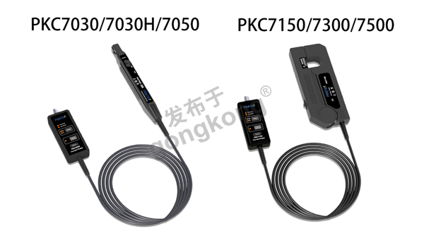

 一、概述
PKC7000系列高频电流探头,作为一款高性能测试仪器,支持交直流电流的同步测量。该产品凭借卓越的技术参数与创新设计,为电气测试领域提供可靠解决方案:其具备超宽频带特性,能够快速且精准地捕获复杂电流波形;测量精度高达±1%(全量程范围内),产品配备双量程切换功能,尤其适用于微小电流的精细化测量;集成自动消磁调零系统,大幅简化操作流程;声光一体化过流报警机制,可实时提示用户进行量程调整;电子轻触式按键设计,显著提升使用寿命。标准BNC输出接口具备广泛兼容性,可适配各品牌示波器。PKC7000系列电流探头凭借其优异性能,在开关电源研发、马达驱动控制、电子镇流器检测、LED照明系统调试及新能源设备测试等专业领域得到广泛应用,为相关产品的设计与性能验证提供关键技术支持。

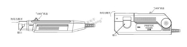

18.在锁住(LOCK)状态下,请不要按下图方向,往整体部分上施加压力。
