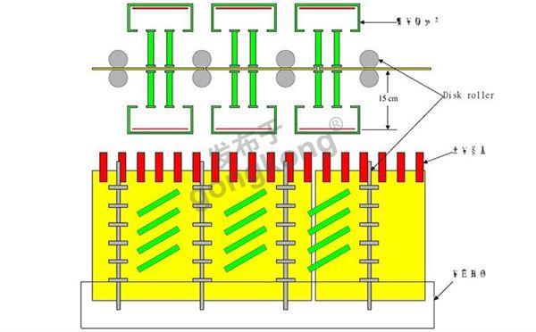

水平电镀是一种广泛应用于电子制造、精密加工和表面处理领域的电镀技术。水平电镀通过将工件水平放置于电镀槽中,利用溶液流动和电场分布的优化,实现均匀、高效的金属镀层沉积。其核心优势在于解决复杂几何形状工件的均匀性问题,尤其适用于高密度互连(HDI)电路板、半导体封装基板等精密元件的制造。以下内容是英特丽小编整理关于水平电镀原理介绍
一、水平电镀的基本原理

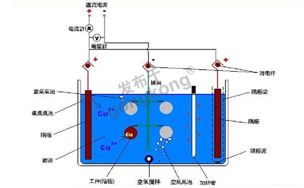

水平电镀的原理基于法拉第电解定律和电化学沉积理论,通过控制电流、电场分布及溶液流动,实现金属离子在工件表面的还原与沉积。其核心流程可分为以下步骤:
1、电场分布优化
在水平电镀中,工件水平放置于电镀槽内,阳极与工件平行布置。通过调整阳极与工件的距离、形状及电流密度分布,可形成均匀的电场线。相较于垂直电镀,水平布置减少了因重力或溶液流动不均导致的边缘效应,从而提升镀层厚度均匀性。
2、溶液流动与传质控制
水平电镀槽通常配备循环泵和喷嘴系统,驱动电镀液以特定流速和方向流动。溶液流动的作
沉积速率受电流密度、溶液温度、pH值及添加剂浓度等因素影响。水平电镀通过精确控制这些参数,实现镀层厚度、结晶结构和表面形貌的调控。

1、均匀性提升
水平布置结合溶液流动设计,可显著改善深孔、盲孔等复杂结构的镀层均匀性,适用于高纵横比(Aspect Ratio)的微孔电镀。
2、工艺灵活性
通过调整阳极形状(如分段式阳极)和电流分布,可针对不同工件几何特征优化电场,满足多样化需求。
3、自动化与效率
水平电镀设备常集成自动化传送系统,支持连续生产,提高产能并降低人工干预,适合大规模工业化应用。
