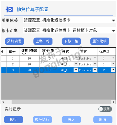

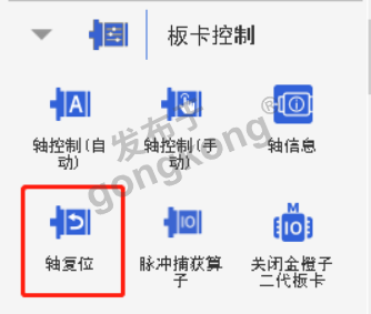

GraniStudio平台复位模块位于主任务设计器板卡控制栏,名称为“轴复位”,在轴复位执行逻辑上,平台采用优先级配置机制,通过直观的界面化操作即可完成设置可自定义每个轴的复位优先级(数值越小优先级越高),当多个轴优先级相同时,系统将执行同步复位。
例如,将轴 1 和轴 2 的优先级均设为 1,则二者将同时启动复位;若轴 3 优先级设为 2,则轴 1、轴 2 复位完成后,轴 3 才开始执行复位。这种灵活的优先级配置,既支持多轴协同复位,又能避免因同时动作引发的潜在风险,满足不同场景下的设备复位需求

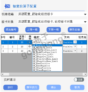

在复位方法上,平台提供了丰富且专业的 12 回零模式,全面覆盖各类工业场景需求。其中 6 种基础模式包括:

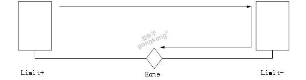

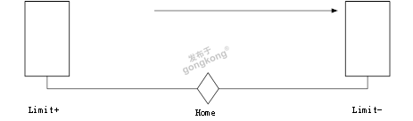

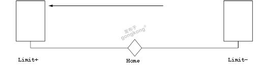

GH _Positive_ Limit:此模式以正限位为原点,正限位回零是指轴从当前位置向正方向移动,直至触发正限位开关,然后反向低速移动至原点开关,最终确定机械零点位置的回零模式。此模式通过正限位开关作为初始定位参考,结合原点开关的精确定位,建立轴的绝对坐标系。
GH _Negative_ Limit:负限位回零与正限位回零相反,轴从当前位置向负方向移动,触发负限位开关后,再正向低速移动至原点开关,最终确定机械零点。其原理与正限位回零一致,但运动方向相反。
GH _HomePositive_ LimitGH_HomeNegative_Limit:此模块以正方向/负方向搜索原点,搜到到原点信号即停止运动,如果搜索不到会不停重复搜索,GH _HomePositive_ LimitGH_HomeNegative_Limit回零依赖编码器位置(轴初始化位置)。

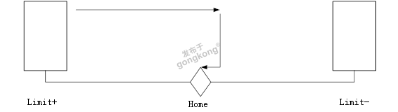

GH _PositiveHome_ LimitGH_NegativeHome_Limit:此种回零方式为无论轴处于何种位置先寻找正限位开关/负限位开关,搜索到限位开关后到再沿着反方向寻找原点信号,搜索到原点信号后轴停止运行,确认机械零点位置使用GH _PositiveHome_ LimitGH_NegativeHome_Limit回零模式尤其适用于对位置精度、设备安全性要求较高的场景。
此外,平台还支持上述 6 种模式对应的带 Z 向信号回零模式,Z 向信号通常来自编码器等反馈设备,能提供更精准的位置校准参考,在需要高精度回零的场景,如精密加工、半导体制造中,带 Z 向信号的回零模式可显著提升回零精度与可靠性。
