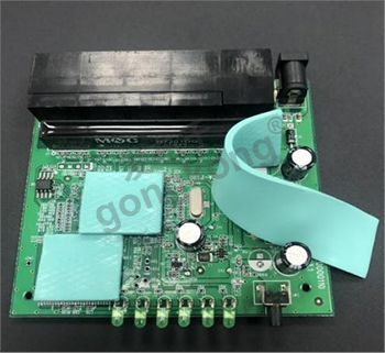

导热硅胶片的特性与优势

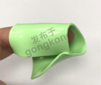

导热硅胶片是一种以硅树脂为基材,添加氧化铝、氮化硼等高导热填料,通过特殊工艺合成的界面导热材料。它填补了传统散热材料的性能短板,在电动滑板车散热设计中展现出多重优势:
l 微观填充能力:材料具备优异的柔软性与弹性(硬度通常为Shore C 30-50),能在低压力条件下(约5psi)充分填充散热表面微观不平整处。实验表明,即使表面粗糙度达Ra 6.3μm的压铸壳体,硅胶片也能实现90%以上的真实接触,将界面气隙降至0.1mm以下。而空气作为热的不良导体(导热系数仅0.024W/m·K),其存在会严重阻碍热量传导。
l 工程适配性:提供0.3-10mm的厚度选择范围,可灵活适应不同装配间隙。例如在滑板车电机控制器散热设计中,1.5mm厚硅胶片可完美填充控制芯片与铝合金散热器间的公差;而在电池组中,3mm厚的高压缩性垫片能吸收电芯膨胀变形。
l 多功能集成:导热硅胶片同时实现热管理、机械防护和电气绝缘三重功能。其作为减震缓冲介质,可有效吸收滑板车行驶中高达5G的震动冲击,防止固定螺丝松动;而8-12kV/mm的介电强度确保高压部件间的绝对绝缘。
相比传统导热硅脂,硅胶片避免了挥发干涸和泵出效应问题,使用寿命可达8年以上;且装配过程无污染,支持自动化生产在稳定性、抗震性和易维护性方面优势显著。

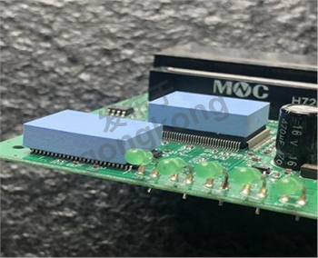

电机控制器作为电动滑板车的核心功率单元,其散热效能直接决定整车可靠性。现代控制器多采用全封闭式金属外壳设计,内部IGBTMOSFET功率模块的散热需经过多重热传导路径。导热硅胶片在此环节发挥“热桥梁”作用,构建高效传热通道。
双面导热路径设计
先进散热方案在控制器内部采用双路径导热架构:
l 内部路径:在功率模块(如IPM模块)与控制器壳体间铺设1.5mm厚导热硅胶片(导热系数≥2.5W/m·K),将热量横向传导至壳体侧面
l 外部路径:控制器外壳两侧安装带散热翅片的固定板,通过另一层硅胶片实现壳体到散热鳍片的热传递
这种设计使控制器整体散热面积扩展3-5倍,实测表明可使功率管结温降低18-22℃。

在其他电子部件中的散热应用
除核心功率部件外,导热硅胶片在滑板车其他电子系统中也发挥重要作用:
l DC-DC转换器:连接48V电池组与12V辅助系统的降压模块中,在电感磁芯与外壳间铺设1.0mm硅胶片,将热点温度从105℃降至82℃,同时抑制高频啸叫
l LED照明驱动:前灯驱动板灌封前,在PCB背面粘贴导热硅胶片,使热量扩散至车架金属管,避免光衰
l BMS控制板:电池管理系统中的采样电阻等发热元件通过0.5mm超薄硅胶片(k=2.0W/m·K)连接至电池外壳,优化温度监测精度

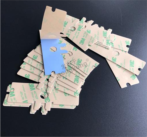

值得注意的是,不同部件对硅胶片参数要求各异:
- 功率部件需高导热系数(≥3.0W/m·K
- 传感器接口宜选超软材质(硬度≤Shore OO 40
- 振动区域用高撕裂强度配方(≥8kN/m
- 狭小空间适用自粘型产品
