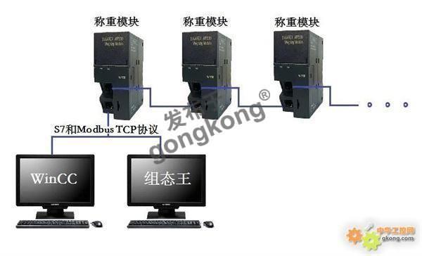

以前的西门子老200系列PLC是有称重模块的,而现如今Smart 200是没有称重模块的,S7-300/S7-1500也没有称重模块。那么如何解决这一应用需求呢?大连德嘉最近推出了一款带有Profinet IO接口的称重模块,只要在编程软件中简单组态一下(Smart 200使用ET200 GSD文件、S7-300/S7-1500在博途中直接使用自带的ET200驱动)就能够与该模块相连,是一款无需任何编程可以被直接使用的称重模块。        另外它不仅具有Profinet IO协议,同时还附加了ModbusTCP协议和WinCC使用的S7-TCP协议,所以该模块还可以提供用户自己编程的ModbusTCP接口(我们还提供C# 的源码程序供客户参考或在此基础上直接修改,降低编程难度),它也可以直连WinCC使用S7以太网协议(我们也有WinCC的例子);它也可以直连组态王、力控(使用ModbusTCP协议,我们提供相应的组态王例子);我们还有在电脑中运行的称重程序供用户直接使用。        另外这款产品是双网口设计,这使得在网线连接中可以不断的连接其后的产品,使网络结构变为一条链状结构,而不是普遍使用的交换机到多个节点的星型结构,从而减少了网线的铺设长度和数量,是真正的Profinet线性网络,可以为客户节省布线费用(与Profibus的理念是一致的)。4a6ae4d2368d0d00b53ea84d3519abdd_9d27d4b4e863425b96d4eb2a2d57efc0_w_5ce52dfe0373ba4ad2ab9342db23ff69005de1c8.jpg

选好传感器的数据输出模式,会采用数据采集模块,选择适当的通讯传输模式,就可以实现Plc对数据的读取

称重校零和修改,目前是通过上位机电脑。能否不经过电脑,而在触摸屏上实现呢?
回复本条
  • 大连德嘉工控楼主
    校0可以通过plc写一段程序 后期使用不需要再额外来校准了
    2025-10-27 10:45:08回复
