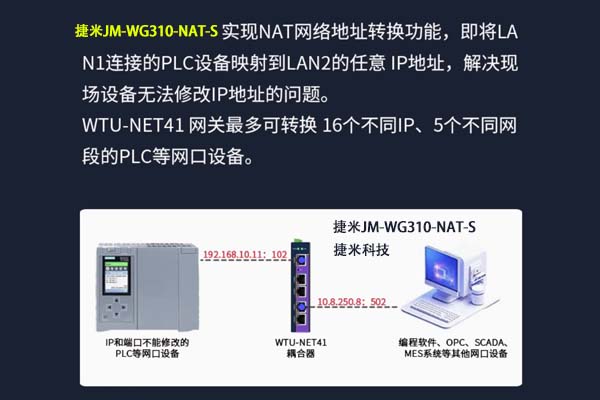

 一、项目背景与痛点
某新能源汽车零部件制造企业的智能工厂中,分布着16台三菱PLC(包括Q系列、FX5U系列),分别部署在冲压、焊接、涂装、总装四大车间的8个不同子网(如192.168.1.x、192.168.2.x、192.168.3.x等)。
 多台三菱PLC跨网段通讯实战:捷米网段隔离器应用案例  (图1)
原有网络架构存在以下核心问题:
1) 解决新购置设备 IP 不能修改, 而无法接入网络问题
2) 通过 NAT 转换,解决不同网段的设备无法通信的问题
JM-WG310-NAT-S规格书
3) 通过 IP 重命名,实现生产网络的 IP 统一规划和管理问题
4) 通过 IP 重命名,解决隐藏设备真实 IP,防止网络攻击问题
5) 通过防火墙网段隔离和端口限制,有效提抗网络干扰和攻击能力
隔离器功能说明:
JM-WG310-NAT-S 网段隔离器适用于生产网络对 PLC、HMI、CNC、DCS、MES 等网络通讯和数据采集,兼有 跨网段隔离和 IP 转换的功能。
JM-WG310-NAT-S 同时支持 4 台以上设备(如 PLC、CNC 等)网段隔离和 NAT 转换;车间多个设备,如果有不同网段的 IP 地址,则可以统一成同一网段的 IP 地址,进行设备(PLC、CNC) 的在线编程、数据采集、远程管理等各种跨网段访问。
 JM-WG310-NAT-S 网段隔离器具备五个物理性以太网接口、一个 WIFI 接口, WAN(单端口,FE0)、WWAN(WIFI 接口,RF)和 LAN(FE1-FE4)(四端口)分别具备独立的联网能力,其中 LAN(FE1-FE4)口可以为四个具备交换机功能的 LAN 口,也可以分隔为 4 个不同 LAN 口;主要用于连接工 业现场设备(PLC、CNC 等);WAN 以太网口和 WIFI 接口, 主要用于上位机的连接。 JM-WG310-NAT-S 网段隔离器可以通过 WAN 和 LAN 不同防火墙区域进行网段隔离;通过 NAT 和 IP 映射 实现 LAN 口 IP 映射到 WAN 口 IP,实现不改变设备 IP 地址(IP 重复和冲突都不影响上层网络)就可以接入 网络, 通过隔离器的自定义设备 IP 地址,实现 IP 地址的统一规划。
 多台三菱PLC跨网段通讯实战:捷米网段隔离器应用案例  (图2)
