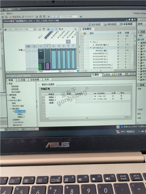

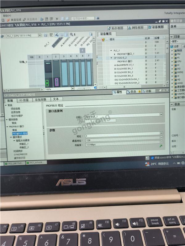

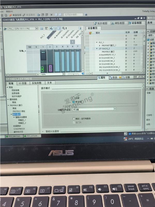

    S7-1500 CP1542-5通讯模块作为DCS(南京科远)的从站,怎么试通讯始终联系不上。

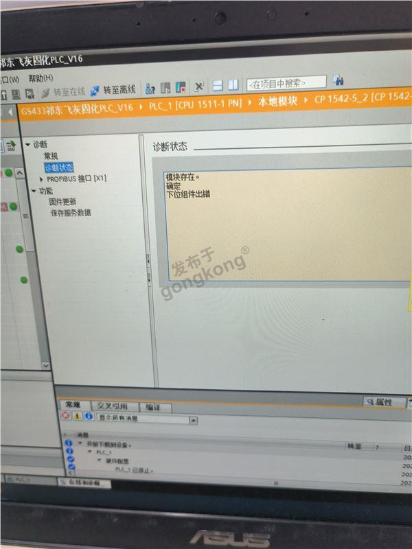

PLC在线诊断“下位组件错误”。
高手请教下

GSD文件检查了一下

    CP1542-5有V1.0和V2.0版本,GSD文件有两个版本吗
    2025-06-26 13:38:13回复
  • fjut080420楼主
    GSD文件官网连接有没有 给一个
    2025-06-26 13:38:43回复

有的第三方的控制器做智能从站只能和西门子CPU通讯,无法和通讯卡通讯
