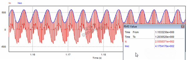

(一)应用背景
       在安装有直流电抗器的变频器中,直流母线电流呈现交流与直流叠加的复杂状态。要实现对该电流的精准测量,必须借助交直流探头。若采用交流探头进行测量,将无法捕捉到直流母线电流中的直流分量,导致测量结果不准确。

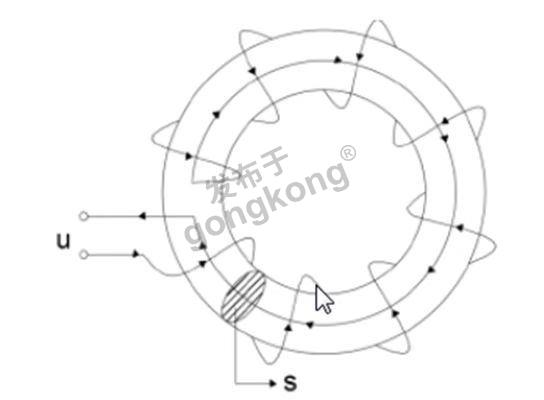

(二)结构与测量原理

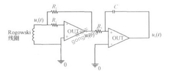

       罗氏线圈结构简洁,在柔软的非磁性材料上绕制线圈即可用于电流检测。其测量电流的依据是法拉第电磁感应定律和安培环路定律。当被测电流沿着轴线穿过罗氏线圈中心时,会在环形绕组所包围的体积内产生相应变化的磁场。这种变化的磁场会在线圈中感应出电压,感应电压经过放大和积分处理后,便生成了电流检测信号。
(三)技术要点
       1. 线圈绕在非磁性材料上,产生的磁场相对较弱。因此,需要先对感应电压进行放大,再通过积分器积分,最终输出电流检测信号。
       2. 罗氏线圈的技术难点集中在微弱信号放大电路和积分电路的设计上。

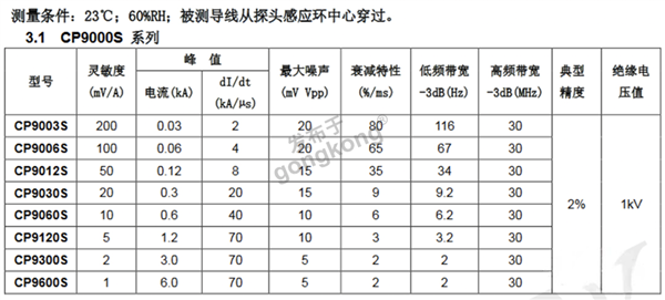

       3. 罗氏线圈的测量带宽是其重要指标之一。与示波器从直流开始的带宽不同,罗氏线圈的带宽是一个特定范围。
二、使用罗氏线圈的注意事项
(一)精度限制
       罗氏线圈的精度相对较低,大多数产品的精度为2%,最高精度也只能达到1%。因此,它并不适合作为精密测量仪器使用。

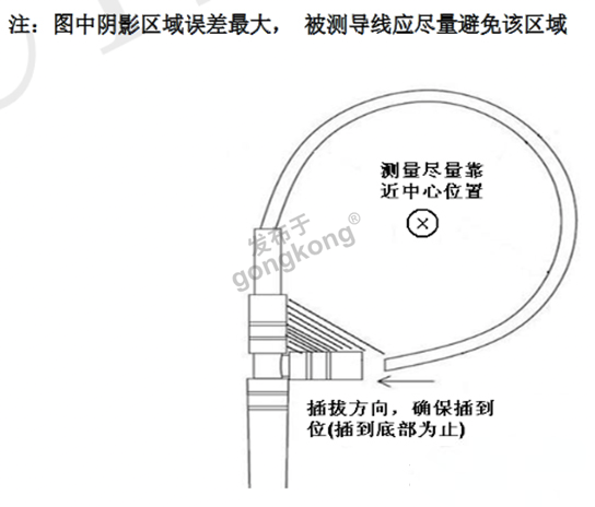

(二)导线穿过方式
       在使用罗氏线圈时,建议让导线从线圈的中心穿过,这样可以将测量误差降至最低。应避免让导线靠近线圈下图中的阴影部分,以免影响测量准确性。
