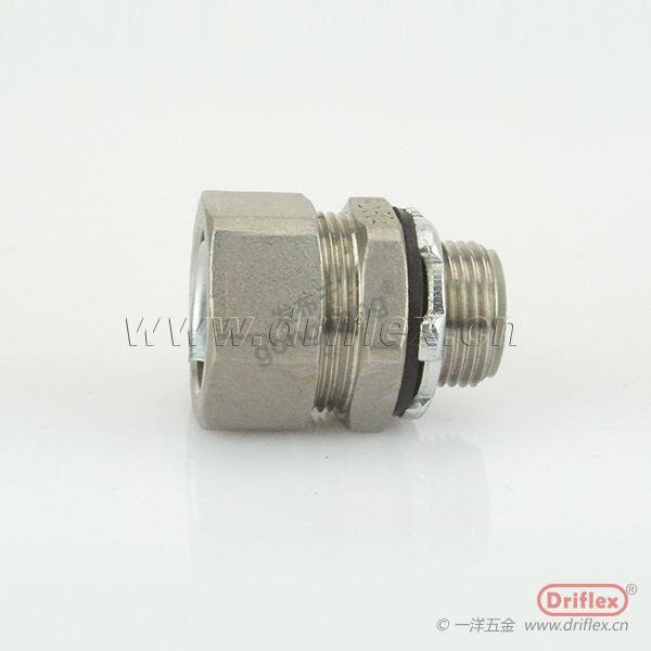

不锈钢直头
Model: LTC-S11
Description:
软管接头(不锈钢直头)
软管接头直头:可选择螺纹标准,ISO、NPT、PG、PF、G 等等。
ISO 遵循EN60423标准
NPT 遵循 ANS/ASME B1.20.1-1983标准
防水等级:IP68
螺帽可选择六角或圆帽。
结构及材质:
本体:不锈钢
螺帽:不锈钢
衬环:尼龙66
衬套:聚丙乙稀
垫圈:橡胶(需另定)
太阳帽:铁镀锌(需另定)
VJ 型软管接头适用PVC被覆波浪软管。
LT型软管接头适用可挠金属软管、PVC被覆波浪软管及加棉线之平包管。
Part NoISO Thread (mm)Part NoNPT Thread (inches)I.D. (mm)O.D (mm)Box (pcs)
LTCM-S0916LTC-S095/16"11.015.725
LTCM-S1016/20LTC-S103/8"11.019.725
LTCM-S1120LTC-S111/2"14.519.725
LTCM-S1225LTC-S123/4"19.524.725
LTCM-S1332LTC-S131"25.031.715
LTCM-S1440LTC-S141-1/4"33.539.76
LTCM-S1550LTC-S151-1/2"38.049.76
LTCM-S1663LTC-S162"49.562.74
如有其他要求,可附图纸加工制作。
