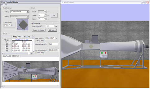

基于LabVIEW 图形化编程平台,针对自由射流风洞系统加热气流模拟需求,构建集数据采集、流量调节、时序控制与数据分析于一体的解决方案。通过集成硬件设备与 LabVIEW 软件架构,有效解决传统方案中气流面受力耦合共振导致的测量误差问题,实现测量误差≤0.2% 的高精度模拟。

  • 数据采集模块:利用 LabVIEW DAQmx 节点构建多通道同步采集任务,设置抗混叠滤波(阶巴特沃斯滤波器,截止频率 100Hz),实时将传感器信号转换为工程单位值,支持 10kHz 采样率下的连续数据存储。
  • 流量调节模块:基于 LabVIEW 公式节点实现非线性阀门开度模型(K = aCv⁵ + bCv⁴ + cCv³ + dCv² + eCv + f),结合 PID 控制工具包(PID Express VI)动态调整阀门开度,通过波形图表实时显示流量偏差曲线,自动完成 3125.4~6578km/h 流速的平滑切换。
  • 时序控制模块:采用 LabVIEW 状态机架构,定义 “高压预冷 - 酒精预热 - 热气点火 - 数据采集 - 系统复位” 5 大状态,通过事件结构响应传感器触发信号,实现各阶段毫秒级时序控制(如点火延迟控制在 ±5ms 内)。
  • 数据分析模块:集成 LabVIEW SignalExpress 工具,自动完成压力频谱分析(FFT 变换)、温度趋势预测(线性回归算法),生成 PDF 格式测试报告,支持历史数据检索与多组实验结果对比。

  • 软面板布局:采用选项卡式界面,包含 “参数配置”“实时监控”“历史数据”“系统诊断” 4 大面板,关键参数(如气流压力、增益频率)用仪表盘与波形图动态显示,异常值自动标红报警。
  • 数据交互:通过 LabVIEW 报表生成工具,一键导出 CSV 格式原始数据与 Excel 格式分析报告,支持与 MATLABANSYS 等第三方软件的数据交互。
