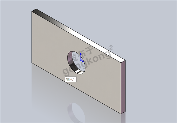

问题描述:带孔矩形板构件的一侧表面承受110000N均布面载荷,另一侧采用固定约束边界条件,现需针对此工况开展结构疲劳寿命评估,考察其在循环载荷作用下发生疲劳失效的循环次数。
料: AISI 304

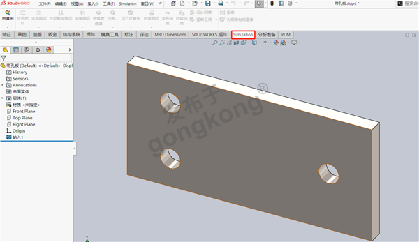

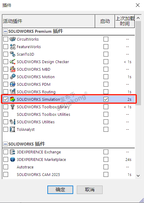

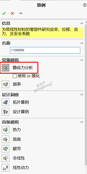

1、首先打开带孔矩形板模型,同时确保Simulation插件处于激活状态。
2、接下来在选项卡位置激活Simulation选项卡。
3、在Simulation选项卡点击新建算例,在算例信息中选择静应力分析。

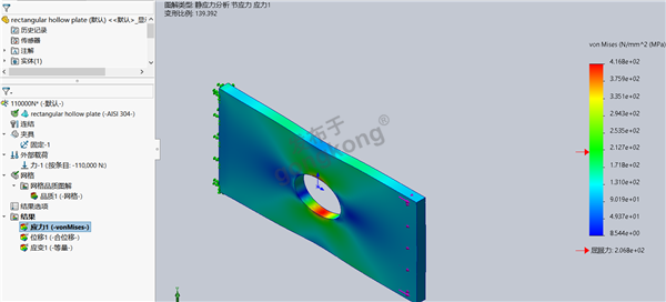

4、接下来将跳转至静应力分析设计树,完成材质定义、外部载荷施加等参数设置并运算,后续疲劳分析模块需调用该结果。当前最大应力416MPa已超材料屈服强度,但本次测试需通过较高应力获取材料断裂极限值,以探究其极端受力下最弱点发送断裂的屈服次数。图片6.png

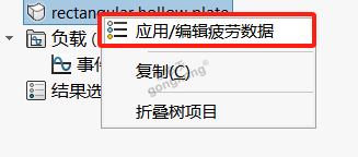

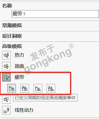

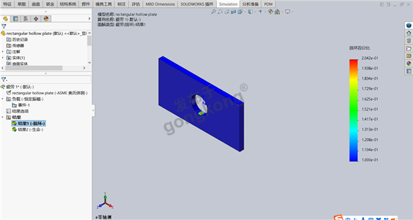

5、接下来返回Simulation选项卡新建算例,在算例信息中选择疲劳板块。

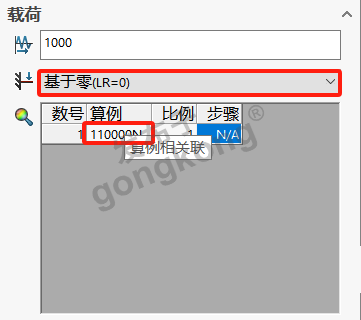

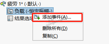

6、接着为其添加事件,该事件为前者完成的静应力分析,在负载类型中选择基于零,对应其工况为重复拉动110000N的力。

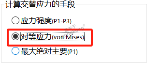

7、在其属性中将计算交替应力的手段改为对等应力(von Mises)。

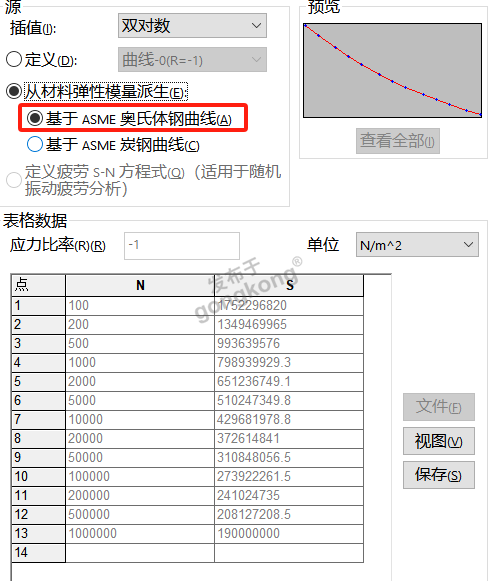

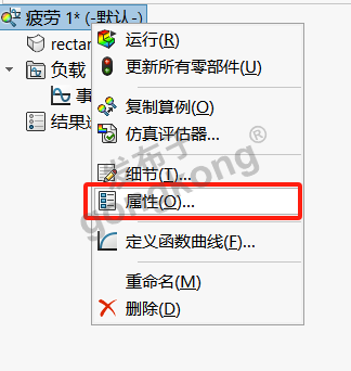

8、随后在材质板块选择对应的S-N曲线,该曲面分别代表应力与疲劳寿命,这里根据工况选择了基于 ASME 奥氏体钢曲线。

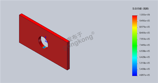

9、最后点击运行即可得到对应的结果,其损坏值为0.2%,生命为49万次,也就是说最弱点在49万次后发生断裂。
