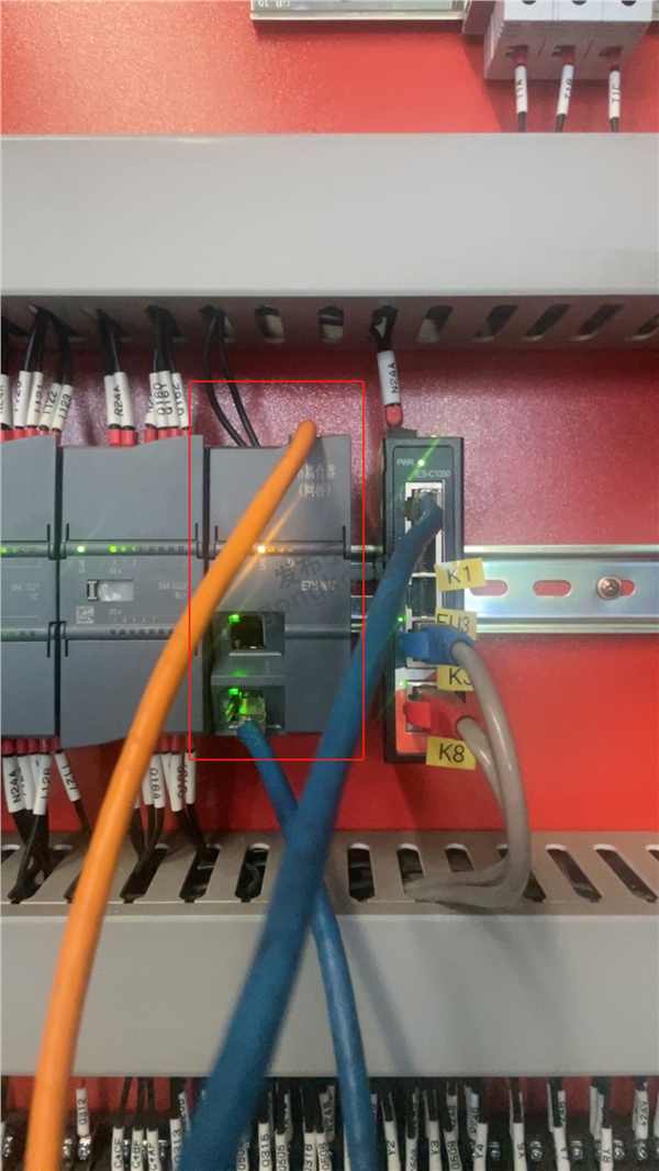

网络耦合器ETH-NAT可以实现 NAT 跨网段功能,将内网所连接 PLC 的 IP 地址,映射到外网的任意 IP,实现上位机跨网段的连接,为现场设备无法修改 IP 地址的问题提供了有效的解决方案。ETH-NAT 分为内网和外网接口,其中内网接口,具备交换机功能,主要用于 PLC、数控、触摸屏等以太网设备的连接;外网为单网口,主要用于上位机的连接。集成 WEB 服务器,通过网页可设置设备参数和运行诊断;可以从任意网口进行配置参数。
下图为ETH-NAT-1200款,搭配1200系列风格统一,浑然天成。近期将会推出升级版耦合器,敬请期待。

可实现跨网段或IP地址映射功能,将内网所连接PLC的IP 地址,映射到外网的任意 IP,与上位机连接,为现场设备无法修改IP 地址的问题提供有效的解决方案。
