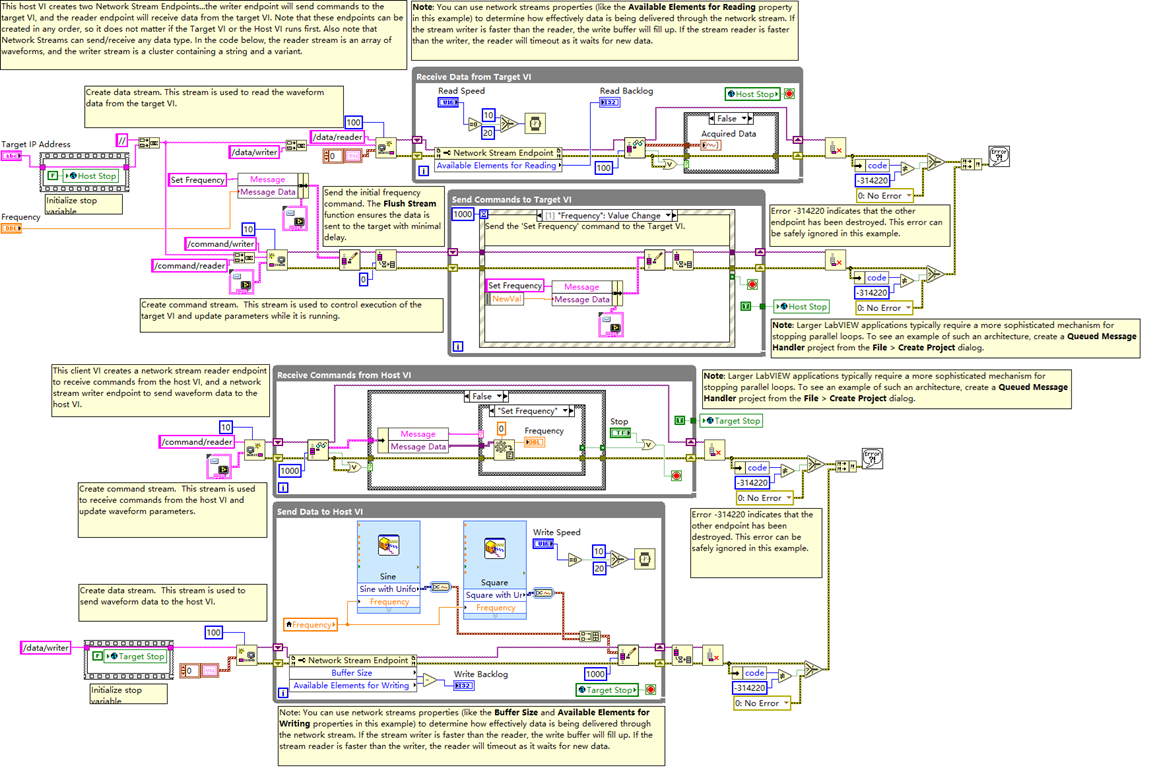

这个 VI 介绍了如何使用 Network Streams 实现两个独立运行的 VI 之间的数据和命令交换。可以将其拆解为以下几个核心部分:
  1. 数据生产者 VI(通常称为 Target VI
    • 负责生成波形数据(如正弦波、方波)
    • 通过 Writer Stream 将数据发送到网络
    • 接收来自主机的命令(如 "Set      Frequency")并执行相应操作
  2. 数据消费者 VI(通常称为 Host VI
    • 通过 Reader Stream 接收波形数据
    • 显示接收到的波形(使用波形图表控件)
    • 发送控制命令(如调整频率)到目标 VI
  3. 通信机制
    • 使用 TCP/IP 协议,但 LabVIEW 封装了底层细节
    • 基于流的通信模式,支持连续数据传输
    • 自动处理网络连接建立和断开
关键步骤
  1. 网络流端点 (Network Stream     Endpoints)
    • 类似网络通信中的 "地址",用于标识通信双方
    • 创建时需指定 IP 地址和端口号(默认 12345
    • 不需要严格的创建顺序,但必须配对使用
  2. 数据流操作
    • Writer Stream:用于发送数据
      • 可发送多种数据类型(数值、数组、字符串等)
      • 示例中使用 "Write       Waveform" 函数发送波形数据
    • Reader Stream:用于接收数据
      • 必须与发送端的数据类型匹配
      • 示例中使用 "Read       Waveform" 函数接收波形
  1. 错误处理
    • 错误代码 - 314220 表示 "另一端点已销毁"
    • 在示例中可以安全忽略此错误
    • 实际应用中建议添加更完善的错误处理逻辑

  2. 网络配置
    • 默认使用本地回环地址 (127.0.0.1) 进行测试
    • 实际远程通信时需配置正确的 IP 地址
    • 确保防火墙允许 LabVIEW 通过指定端口通信
