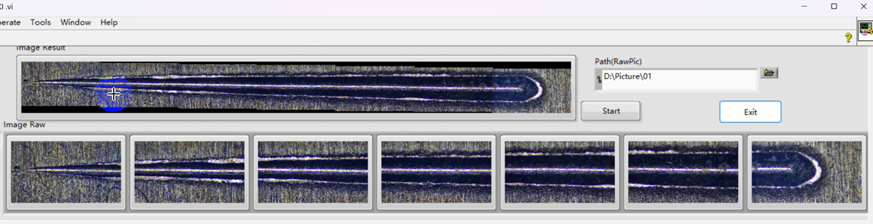

LabVIEW图像拼接原理与实现 链接附件有演示录像 点击:156 | 回复:0

通过LabVIEW 图形化编程 + IMAQVision 算法库,可高效实现从图像采集”  “无缝融合” 的全流程拼接,尤其在工业场景(如大尺寸工件检测、全景视觉)中,凭借 硬件协同强、调试便捷、开发周期短 等优势,成为快速落地图像拼接需求的优选方案。
一、图像拼接基础原理
图像拼接的本质是 将多幅存在重叠区域的局部图像,通过算法融合为一幅大视野全景图像 。在 LabVIEW 中,依托 IMAQVision 库(或第三方视觉模块),通过 采集 - 预处理特征匹配 - 配准融合 流程实现,核心解决 如何让多幅图像精准对齐、无缝融合 问题。

三、LabVIEW图像拼接的优势
1. 图形化编程效率高
无需复杂代码语法,通过 函数选板拖拽(如 IMAQVision 库的预处理、匹配、融合函数),快速搭建拼接流程;前面板直接可视化调试(实时看特征点、配准效果、融合结果),降低机器视觉开发门槛。
2. 硬件协同能力强
无缝对接NI 相机、第三方工业相机(通过 IMAQdx 等驱动),配合运动控制模块(如控制载物台移动采集子图像),实现 采集 - 拼接控制 全流程自动化,适合产线级批量拼接任务(如大尺寸工件表面检测)。
3. 算法扩展性好
除内置算法,可通过 调用 Python 脚本(如集成OpenCV 高级拼接算法)、自定义数学脚本节点 扩展功能;结合 LabVIEWFPGA ,还能实现硬件加速(如FPGA 端并行处理特征匹配),适配高实时性场景。
