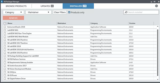

1. 确定已安装的 NIPM 版本
打开 NIPM,点击 “帮助”→“关于 NI PackageManager”,记录版本号。
