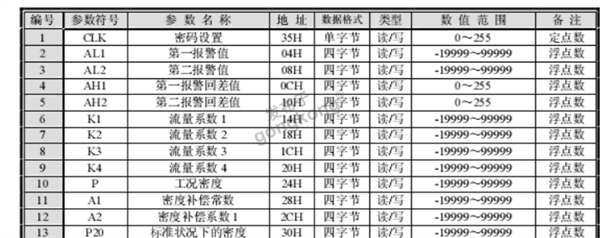

下图是流量积算仪表内部参数所对应的Modbus寄存器地址,本次通讯需要采集以下数据:流量系数1,流量系数2,流量系数3,流量系数4等参数。

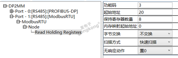

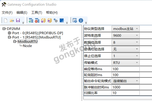

从图所知,参数地址为14H,18H,1CH,20H十进制为20,24,28,32。类型可读可写,所以地址区应该为4区,首先设置485总线的参数。
写好从站地址后选择功能码,填写寄存器的参数地址。
