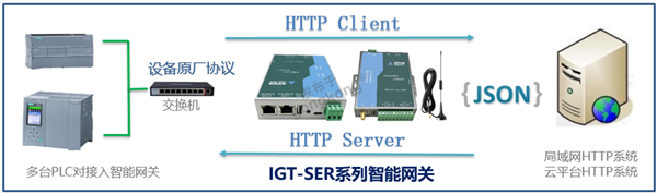

        智能网关IGT-DSER集成了多种PLC的原厂协议,方便实现各种PLC、智能仪表通过HTTP协议与MES等各种
系统平台通讯对接。PLC内不用编写程序,通过网关的参数配置软件(在附件中)配置JSON文件的字段与PLC寄存
器地址等参数即可。
        智能网关IGT-DSER支持POST/GET/PUT等多种方法,可同时作为HTTP协议的客户端和服务端,支持多设
备同时接入智能网关,对接局域网的HTTP服务端时无需连接外网。

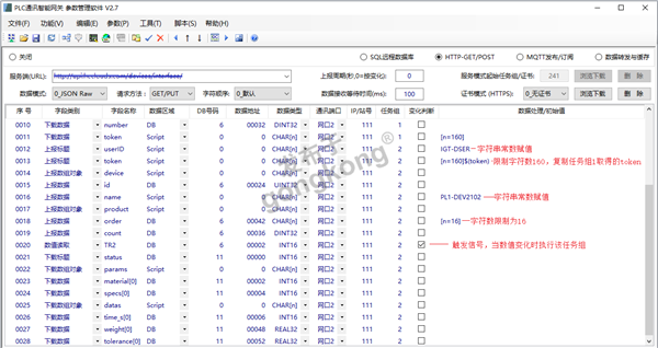

        下图是 获取token 任务组(组号为1)的配置。‘上报xxx’为来自PLC或者智能网关内部,要打包发到HTTP
服务端的数据;‘下载xxx’为来自HTTP服务端,要解析或者写入PLC寄存器的数据。数据号 0011 为获取到的
token:

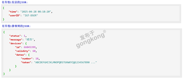

         通过以上配置生成的JSON文件,以及接收的JSON文件如下:JSON格式配置举例

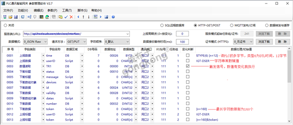

        下图是 提交数据 任务组(组号为2)的配置,数据号 0013 为任务组1获取到的token:

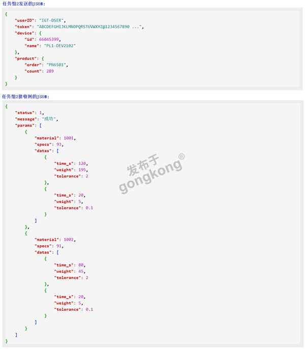

        通过以上任务组2配置生成的JSON文件,以及接收的JSON文件如下:
