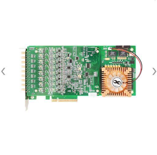

        PCIe8582M /PCIe8584M /PCIe8586M 是 8 通道 12/14/16 位 100MS/s 采样数字化仪,专为输入信号高达 50M 的高频和高 动态范围的信号而设计。模拟输入范围可以通过软件编程设置为±1V 或者±5V,配备了容量高达 2GB 的板载内存。 PCIe858xM 配备了 12/14/16 位高线性度的 AD 转换器,是无线通讯、雷达/声纳、超声、图形成 像等高动态范围应用的理想选择。

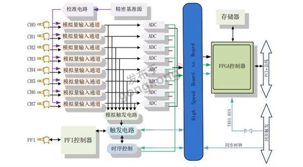

系统框图:
