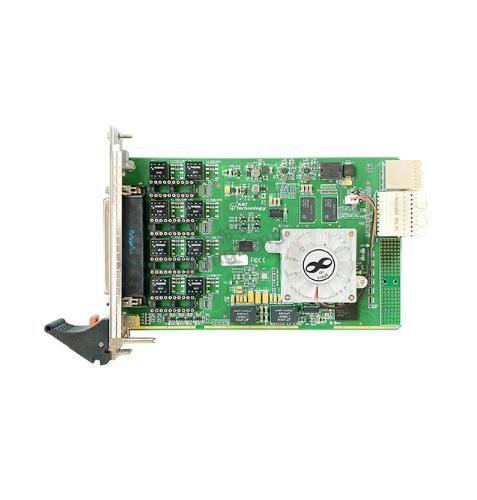

  1、简介
      阿尔泰科技ART-MILSTD-1553B 系列产品,包含 PXIe、PXI、PCIe、PCI、USB 五种规格总线 可选型;支持 1Mbps、2Mbps、4Mbps 三款通信速率可选型,提供 1 ~ 4 个双冗余 1553B 通道,支 持单功能、全功能,支持直接耦合、变压器耦合;采用 1024MB 大容量 DDR3 缓存,可实现对多通 道全功能应用以更好的支持。
         ART-MILSTD-1553B 系列产品采用自主研发的 1553B 协议处理器,具备先进的 BC、RT 和 BM,与 ART-MILSTD-1553B 总线分析软件配合使用,可实现 1553B 总线数据的实时分析和总线仿 真,适用于实验室和外场的仿真、分析和测试等应用环境。
2、功能概述
2.2.1 产品典型特点
 提供 1、2、3 或 4 个独立的双冗余 1553B 通道
 符合 MIL-STD-1553B、GJB289A 协议
  支持单功能(BC、RT 或 BM)或全功能(BC/31RT/BM)
 支持 1Mbps、2Mbps 或 4Mbps 通信速率
 大容量缓存:1024MB DDR3 缓存
 支持直接耦合或变压器耦合
 提供温度监控功能
  32 位,20us 时间标签
 支持硬件中断
2.2.2 总线控制器(BC)功能
 支持消息周期模式
 支持消息的重试和自动总线切换
 支持多个数据缓存区
2.2.3 远程终端(RT)功能
 支持响应时间和状态字可编程
 支持非法指令表
 支持单缓冲和循环缓冲两种发送模式支持消息数据的连续性保护
2.2.4 总线监视器(BM)功能:
全部 1553B 总线消息的监控
 支持过滤功能
2.3 软件支持
 Windows (标配):Win2000,WinXP/Win7 (X86,X64)
 RTX (定制):5.5,7.1,8.1,9.0
 Vxworks (定制):X86-V5.5,X86-V6.8,PPC603-Vx5.5,PPC603-Vx6.8
 QNX (定制):X86-V6.5
 Linux (定制):2.4,2.6,NeoKylin5
 Labview (定制):RT
