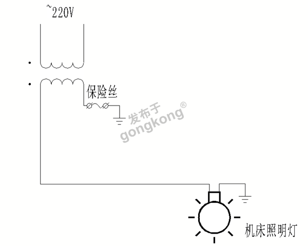

在电工维修中,我们要懂得变通,不要死搬教条。讲讲在车间里维修机床照明灯的事情。机床照明灯都是36V以下,所以要加照明变压器。厂家为了节约成本,一般将变压器36V输出端一端经细熔丝接机床外壳,照明灯也是一根线接机床外壳,这样只需要一根线接到灯口上就可以了(如图)。
由于机床震动,再加上人们搭保险不规范及诸多原因。所以时间长了就把保险那头的接线柱烧坏了。由于那头接线柱标零伏,所以有人搭保险还是往那边搭,他们是把漆包线和保险拧起来在接其他地方,你想这样的保险能长久用吗?当时我就打破常规,把烧坏螺丝柱这边直接接电源线,标36V这端用保险接外壳。这样一来尽管打破了常规,但比之前那样接法安全多了
