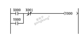

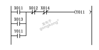

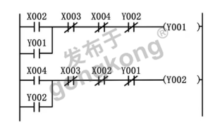

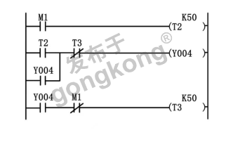

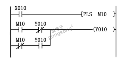

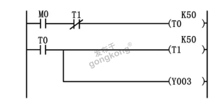

PLC的一些基础程序是必须掌握的,以下是七个常见且重要的程序类型及要点
1.自锁(启保停)
2.连锁和互锁(正反转)
3.闪烁电路(报警灯)
4.延时接通和延时断开
5.交替输出(单按钮控制启停)
6.多点启停
7.点动加联动运行
