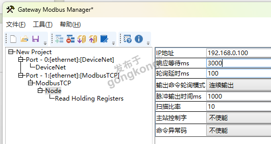

网关基础参数配置:通过Modbus TCP转DeviceNet网关专用配置工具进行设置:网络接口配置Modbus TCP侧工作模式:Client(主动读取温控器数据)目标设备IP:192.168.0.100

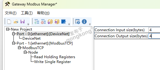

端口:502,轮询间隔:100ms,超时时间:3s。DeviceNet侧:节点地址:5,波特率:500kbps(需与主站一致),I/O数据长度:输入4字节/输出4字节(根据数据量调整)

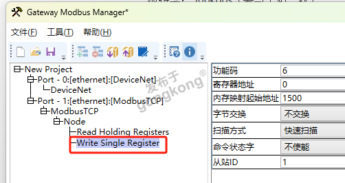

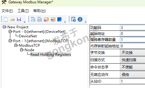

数据映射配置:建立Modbus寄存器与DeviceNet I/O的映射关系:示例温控器数据:温度值:40001(INT16,单位0.1℃)
设定值:40002(INT16)
