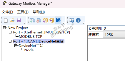

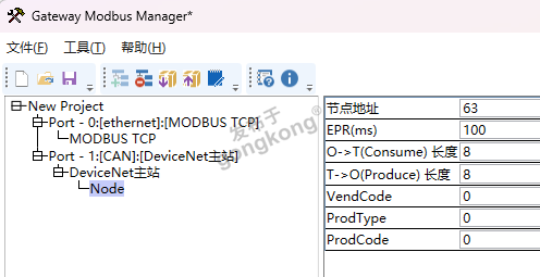

Modbus TCP客户端(如WinCC、PLC等)。将网关的DeviceNet接口与ABB机器人的DeviceNet端口连接。将网关的Modbus TCP接口通过以太网连接到控制系统网络。确保电源和信号线连接正确,避免松动或接触不良。网关DeviceNet侧配置:设置网关的DeviceNet站地址(0-31),确保与机器人配置一致。
配置DeviceNet的波特率(125K、250K、500K),与机器人匹配。

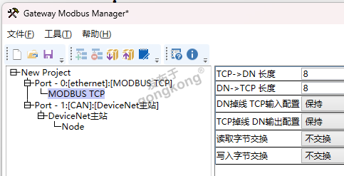

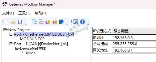

Modbus TCP侧配置:设置网关的IP地址、子网掩码、网关地址,确保与控制系统网络兼容。
配置Modbus TCP一侧的数据交换长度,字节顺序以及掉线后数据处理方式。
使用网关配置软件,将ABB机器人的DeviceNet数据地址映射到Modbus TCP寄存器地址。例如:将机器人的状态信息(如关节角度、运行状态)映射到Modbus TCP的保持寄存器(如40001-49999)。将控制指令(如运动轨迹、速度设定)从Modbus TCP映射到DeviceNet的控制字。注意:(内存映射自动对应,DviceNet从站数据会按顺序映射到网关Modbus寄存器)启动网关,检查DeviceNet和Modbus TCP的通信状态。通过Modbus TCP客户端(如WinCC)读取机器人状态信息,并发送控制指令,验证通信是否正常。通过以上配置案例,可以高效实现DeviceNet与Modbus TCP的协议转换,满足ABB机器人与现代控制系统的集成需求。如需更详细的技术支持,可参考相关产品手册或联系设备供应商。
