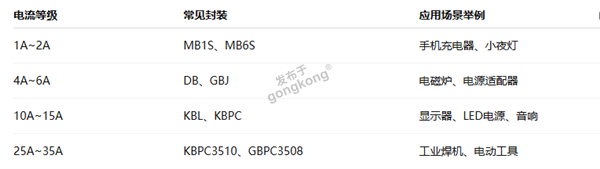

一、了解整流桥的电流等级定义
整流桥的“额定电流”通常指其平均正向整流电流(IF(av)),即在稳定热平衡条件下,器件所能持续承受的电流大小。常见电流等级包括:1A、1.5A、2A、4A、6A、10A、15A、25A、35A等等,分别适用于不同功率等级的系统。
常见封装示例:
