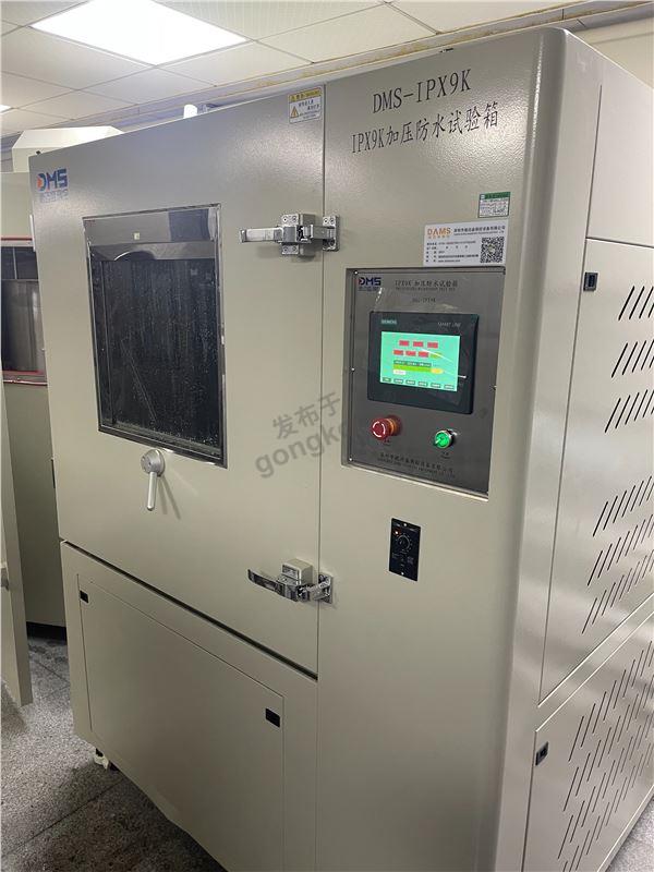

IPX9和IPX9K的区别主要在于它们的测试标准和要求。
IPX9是国际标准,测试时只考虑了高压喷水的情况。而IPX9K是欧洲标准,针对高压高温环境下的防水性能进行测试。
IPX9的测试要求是在175mm的距离上使用80℃的水流喷射水柱,流量为15Lmin,测试时间为0°、30°、60°、90°位置各喷射30秒。
IPX9K的测试要求在100mm到150mm的距离上使用80℃的水流在0°、30°、60°、90°位置各喷射30秒,喷射水流量为14-16Lmin,水压大约8000-10000kpa。
